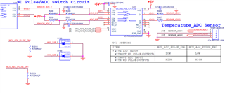

尊敬的 TI 团队:
我们目前正在使用  TMUX6236设计电路、感谢您帮助审阅我们的原理图以确保没有明显的错误或问题。
    您好、Tom、
    总的来说、除了 EN 引脚外、原理图看起来不错。 它似乎是悬空的、如果是这种情况、器件将无法正常运行。
    您需要将其连接到逻辑控制器、以便能够可靠地切换多路复用器。
    NIR
    您好、NIR、
    我之所以将 EN 引脚悬空、是因为我在数据表中看到它是高电平有效逻辑使能引脚。
    这是否会导致任何问题?
    Tom
    内部上拉电阻可以防止引脚悬空、这是正确的。 但将其直接连接到 VDD 无需花费任何成本。
