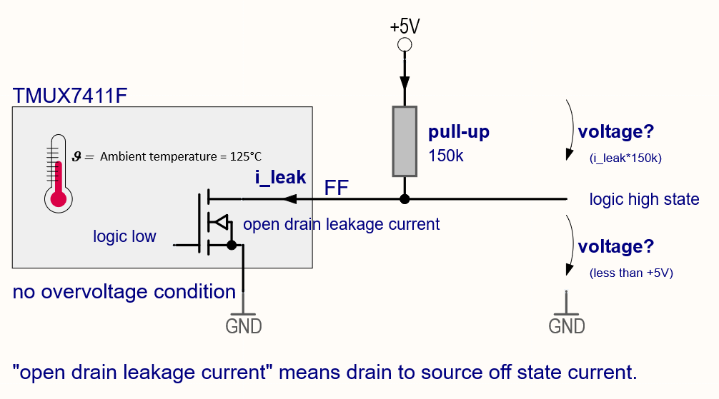

尊敬的德州支持团队:
最大值是多少 最大值时名为 FF (过压故障标志)的开漏输出的漏电流 是多少?
根据  第34页的 TMUX7412F 数据表(修订版 B):"FF 引脚为开漏输出、建议使用1 kΩ 外部上拉电阻器。 上拉电压可以在1.8V 到5.5V 的范围内、具体取决于器件所连接的控制器电压。"
和"FF (FLAG)低电平输出电压 VOL 引脚、IO = 5 mA、–40°C 至+125°C 0.35V"
( 5mA 的电流在我们的应用中过大。)
    您好、NIR、
    在125°C 温度下将150k Ω 上拉电阻器连接到5V 时、FF 输出端的电压是否大于4V?

    正如 NIR 提到的、您将看到的大部分电流来自该上拉电阻器。 如果您担心使用什么来检测 FF 看到的超过5mA、则应相应地调整电阻器的大小。 我们无法告诉您该电阻在不同温度下会如何变化。 您必须选择一个能够处理高温而不会有太大电阻变化的电阻器。
    只是要清楚。 FF 没有输出任何内容。 正如您提到的、它是一个开漏输出。 它所做的就是将线路下拉至接地、以便器件的读数可以接近0V、或者它会使漏极悬空(因此是开漏)。 因此您需要上拉至5V 的电阻。 它将确保线路实际上并不悬空、因此上拉电阻将接管、这就是观察电流的位置。

    请询问 TMUX7411F 的开发人员有关电流。 (未经测试、但仅由设计确定)

    尊敬的 Ralph:
    我得到回复、说在关闭状态下泄漏最多为数十纳安。 因此、您实际上只能从上拉电阻器看到5/150k =~33uA。
