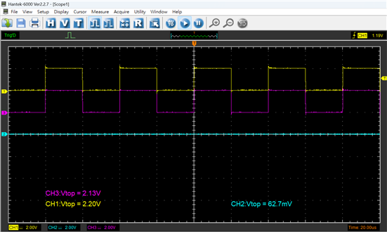

尊敬的 AE:
     我们在 NC1上使用3.3V 上拉电阻器验证了 COM1至 NC1、以检查 NC1波形是否会受到影响、结果表明不会受到影响。
     我想确认是对 NC 引脚还是 NO 引脚施加上拉电压、它是否会影响 NC 引脚上的电压电平以及 NO 引脚上的电压电平?
     CH1为 COM1
      CH2为 No1
      CH3为 NC1
    此器件是无源开关;当开关闭合时、COM1和 NC1引脚之间存在行为类似于4.4 Ω 电阻器的直接连接。 上拉电阻器对信号的影响取决于产生信号的器件的驱动强度。
