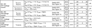

尊敬的团队:
我想将所述的 SPDT 用于射频应用、如下所示、
NC 引脚--> 1.5V
无引脚--> 3.6V
COM 引脚--> VDDPA (PA 的输入电源)
V+--> 3.6V
IN ->控制引脚0V 或3.6V
在1.5V 输入上、最大电流为50 mA。
在3.6V 输入端、最大电流为150 mA。
所以、
1.上述条件下150 mA 的峰值导通电阻是多少?
2.设备是否支持关闭状态隔离,基本上我想在关闭时关闭 SPDT 的电源
  未使用、但会同时使用输入、那么这种情况下的关断状态电流将是多少?
  或者、最好每次在上述条件下都打开它?
3.是否需要在输入和输出引脚上添加任何电容器、TI 的建议是什么?
Piyush
    尊敬的 Piyush:
    1. RON 会是相似的,但我们没有进行测试,所以我无法提供准确的值。 理论上、RON 实际上根本不会发生太大变化、但器件的自发热会影响 RON、并导致温度升高。 但很难准确确定它会是什么。
    2.第一个要点显示,当电源关闭时,它会隔离
    3.不,您不需要在输入/输出端放置任何电容器。 而是要归功于设计。 只要您可以将电压和电流保持在数据表限制范围内、就可以实现!
    Rami
    尊敬的 Rami:
    感谢对2个问题的快速响应、我是否应该在不使用 SPDT 电源(V+)时关闭(而在没有引脚上可以使用3.6V)?
    根据数据表、当 V+= 0时、最大泄漏电流将增加至15uA、
    因此、我认为最好不要切断单刀双掷电源、如果我错了、请在这里纠正我。
    Piyush
    尊敬的 Piyush:
    是的、您回答正确。 如果要在无引脚上实现3.6V 电压的同时更大限度地减小漏电流、最好让电源保持打开状态并使用控制引脚来关闭通道本身
    Rami
