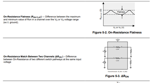

    SN74LVC1G3157 等 TI 模拟多路复用器 不会给应用增加明显的抖动、因为它们是双向无源器件、旨在尽可能地影响系统。 但是、如果我们想了解多路 复用器可以添加的抖动、我们可以查看并尝试了解 TI 多路复用器的传播延迟变化。
    TI 多路复用器可向系统添加的“抖动“实际上是器件在应用中可能产生的传播延迟变化。 由于我们可以在分析中将 TI 多路复用器有效地视为 RC 电路、并且多路复用器的导通电容在根据数据表的测试过程中保持一致、因此导致 多路复用器发生抖动的最重要规格是 Δ Ron 的任何变化。 不过、重申一下、SN74LVC1G3157 在这些规格上的变化很小、因此在这种应用中应该可以使用、并且不会增加任何明显的抖动。
    如果您需要任何其他帮助、请告诉我、我很乐意提供帮助。

     0.5 Ω(典型值)的 Δ ron 规格意味着 器件 2 个通道的 Ron 之间的差异通常为 0.5 欧姆(这意味着它们之间的差异很小,实际上该器件应提供低抖动)
    一次只看此器件的一条信号路径时、Ron 的变化称为 Ron 平坦度
    如果您关注其中一项规格、可以选择 TMUX1219DCKR、因为它在两项 Ron 规格方面都具有更好的性能
    请告诉我这是否有助于解决您的问题。
    Kameron

    根据您刚才解释的内容、我认为您理解中没有错误、就好像您担心 单个通道中的传播延迟(也可能称为“抖动“)。
    TMUX1219 总体上是此应用中更好的选择、因为它的 ron 规格变化很 小、并且 抖动应该很小。
    如果您有任何其他问题、请告诉我、我很乐意提供帮助。
    Kameron

    假设 VDD = 1.8V 时的 Ron 平坦度是最重要的参数、则 TMUX1248 似乎优于 TMUX1219。
    (TMUX1219 不包括 VDD = 1.8V 时的 Ron 平坦度说明、而 TMUX1248 不包括<xmt-block1> VDD</xmt-block> = 1.8V 时的 Ron 平坦度说明。)</s> VDD
    与 TMUX1219 相比、TMUX1248 在 VDD = 1.8V 时具有更好的 Ron 平坦度是正确的吗?
    你(们)好
    感谢您指出这一点、对此进行研究、TMUX1248 实际上是此应用的理想选择、因为它在 1.8V 下具有 ron 平坦度规格、并且与 SN74LVC1G3157 引脚对引脚兼容。
    如果您有任何其他问题、请告诉我、因为我可以在需要时提供更多帮助。
