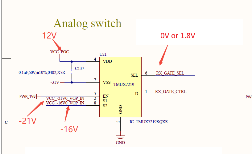

客户希望使用 TMUX7219-Q1 来开关–21V 和–16V。 该设计如下所示:
请帮助查看原理图。
Marc
    您好、Marc、
    原理图看起来很好。 电源之间的电压差为 43V、在规格范围内。 这里没有问题。
