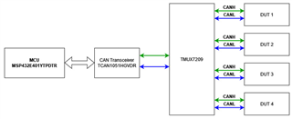

您好团队:
你好。
此主题基于前面在 Link1 中讨论的某个主题。
LINK1 中、建议我们可以使用 TMUX7209 进行 CAN 开关、因为它只是一个无源开关、我相信我们也可以将其用于 Flex Ray (10Mbps)。
在我们的一款产品中、我们有一个 CAN 收发器、我们使用一些 SSR 将其切换到不同的 DUT 、就像在 Link1 中一样
由于 SSR 在输入和输出之间使用内部 MOSFET、因此我们在输入和输出之间有一个关断状态电容、即使 SSR 关闭、这也会导致 SSR 的输出端出现信号。
由于 TMUX7209 使用 MOSFET、因此我们在这里也可能面临相同的问题。
由于这些信号不是直流偏置的、并且是差分信号、因此当与差分探头连接时、MSO 中不会出现任何内容。
但是、当我们单独探测 CANH 或 CANL 线路时、即使 SSR 关闭或未为此通道选择多路复用器、我们也会获得信号。
如果我错了、请纠正我。
此外、由于 DUT 的所有侧都有端接电阻器、由于 MOSFET 的寄生电容、该信号是否会加载 CAN 收发器?

    您好、Sv、
    在 CANH 和 CANL 线路上测得的电压有多大? 也许在线路上的接地端增加一个电容有助于降低该寄生电压。
    一些信号会流动。 我不确定 CAN 收发器的工作原理、但我认为寄生电压不会太高而对其产生影响。
    NIR
    您好、NIR、
    感谢您的答复。
    我们使用的 SSR 是 TLP3147(F
    关断状态电容为 240 pF。
    对于 TMUX7209、电容为 135pF。
    以下是 SSR 输出端存在的信号(即使它已关闭)。
    我们需要确认、如果我们使用 TMUX7209、不会出现这种情况。
    此外、关断开关上是否有电流流过?
    由于我们在每个 DUT 中的每个 CANH 和 CANL 线路之间都有端接电阻器、因此很可能会加载 CAN 收发器。 如果我们在 CANH 或 CANL 线路到 GND 之间进一步添加一个电容器、则可能会进一步加载信号。
    如果我错了、请纠正我。
    您好、Sv、
    使用 TMUX7209 时不会发生这种情况、因为它具有低关断漏电流(最大值 0.4nA)。
    电容器不是必需的、我误解了您的原始要求。 我最初想到的是、在实施 TMUX7209 时、您在线路上看到了噪声。
    TMUX7209 在这里应该可以正常工作、它具有低关断泄漏、而关断开关处于高阻态、因此会有非常小的电流通过它。
    NIR
