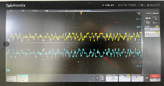

目前、 我的客户有应用要求将以太网和 CAN 信号合并到同一连接器接口中。 信号切换通过 TS3L110 实现。 具体应用示意图如下所示。 目前、我们已经测试了以太网通信、但效果并不理想、可能会导致数据丢失和网络连接不稳定。 我们还测试了 TMUX1574、但通信也不稳定。 TS3L110 是否可以满足该应用中的要求、以及如何实现稳定的通信? 谢谢你

    高、端口 IA 信号电压为 0 ~ 3.3V、端口 IB(CAN 信号)电压为 0.5V ~ 4.5V。   此外、CAN 功能正常、但 EtherCAT 功能不正常、我们发现 LAN9253 无法  向 PC 发送 TX+和 TX-信号、但 可以接收 RX+和 RX-信号。我测试 RJ45 中的信号。
    此外、如果我不使用 TS3L110、CAN 总线使用其他连接器、 并且 LAN9253 使用 RJ45 连接器、则 LAN9253 运行良好。

    我仍然同意克莱门斯的观点,我认为还有另一种方法我们可以在这里看待这个问题。(这就是我认为克莱门斯也提到的)
    根据我在互联网 以太网网络变压器设计中看到的信息、它们的工作方式是交流耦合信号。
    这意味着从信号中消除直流失调电压、并且来自网络变压器的信号是纯交流(相对于 GND 在正和负之间波动)
    TMUX1574 和 TS3L110 都设计用于支持 IO 引脚上 0V 至 5.5V 之间的信号(该范围之外的信号不会通过这些器件)
    下面是一篇 e2e 帖子 、称其他人对此概念存在问题。
    过去、如果客户有此问题、我们的团队 建议 向进入多路复用器的信号添加直流偏置。
