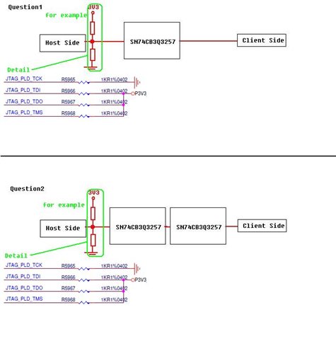

尊敬的先生:
我可以对 SN74CB3Q3257 有一些疑问吗?
 用于 JTAG 设计应用的 SN74CB3Q3257、
当主机 在信号通过 SN74CB3Q3257 后具有 JTAG(上拉和下拉电阻)时、连接到客户端器件。客户端
器件   也需要为 JTAG 使用上拉和下拉电阻器?
或者、  SN74CB3Q3257 前后的路径可视为同一条线路。   客户端器件上无需使用 JTAG 的上拉和下拉电阻器?
    (问题 1)
    (问题 2)
    当主机 在信号通过 (SN74CB3Q3257 与 SN74CB3Q3257 串联)后具有 JTAG(上拉和下拉电阻器)时 、连接到客户端器件。客户端
    或者、  (SN74CB3Q3257 与 SN74CB3Q3257 串联)前后的路径  可视为同一条线路。   客户端器件上无需使用 JTAG 的上拉和下拉电阻器?
    (请参阅简化图图像)
    您好 Alex、
    器件两侧需要上拉和下拉、因为信号路径可能会由于开关关闭而闭合。
    TMS、TDI、TDO、nSRST 和 nTRST 线路始终需要处于已知电压。
    NIR
    尊敬的先生:
    感谢您的答复。
    我是否可以再次确认您的回复是否提到“您需要在设备两 侧进行上拉和下拉操作“表示“每个 SN743257 输入和输出两侧 都作为附加的映像条件 4“或“主机端设备和客户端设备两侧都作为附加的映像条件 2 和条件 3“?
    您好 Alex、
    条件 1、2 和 3 均正常。 非条件 4.
    请注意、您似乎正在级联多路复用器。 这将对通过它们的信号产生负面影响。
    如需更多信息、请参阅 应用手册
    NIR
