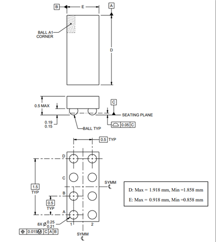

您能否教授球之间的最小间隙 (mm)?  它未在数据表中列出

    纵观这一点、0.5mm 典型规格的封装是 采用此封装的不同 TI 产品 YZP 封装的标准信息。
    为了将该器件实施到 0.5mm 设计中、最佳实践是针对  TS5A3359YZPR 的不同单元假设的
    在本数据表中、0.5mm 间距表示为间距、因为这是 TI 为该规格提供的最准确的测量值。
    以下是有关 TI DSBGA 封装的更多信息。
    https://www.ti.com/lit/an/snva009ai/snva009ai.pdf?ts = 1753455827597&ref_url=https%253A%252F%252Fwww.google.com%252F
    谢谢。此致、
    Kameron

    客户希望获得红线的长度。  您能回答一下吗?

    我目前正在与封装团队合作查找此信息。

    红线的长度为 290um
