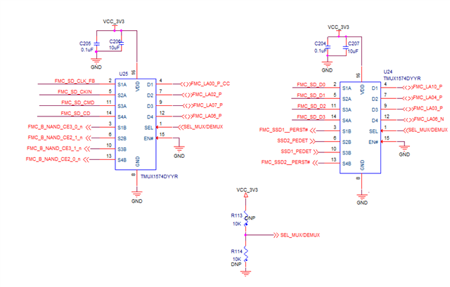

我 在我们的设计中添加了一个多路复用器/多路信号分离器 IC (P/N:TMUX1574DYYR)、并附上了一个原理图图像以供您审阅。
 请验证电路连接、如果您发现任何错误或需要改进的方面、请提供反馈或建议必要的更正。
    您好 Sandhiya、
    引脚连接与数据表中的引脚排列相匹配、但要确保电源引脚上具有去耦电容器。
    NIR
    尊敬的 NIR:
    我在 VDD 和 GND 之间添加了一个 0.1uF 和 10uF 陶瓷电容器用于去耦目的。
    供参考
    您好  Sandhiya、
    好的、没有问题。
    原理图不错。
    NIR
