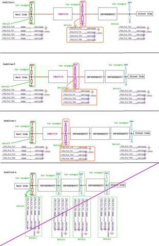

我是否可以对 TMUX1574 有一些疑问?
问题:
电阻器(上拉或下拉)是否应该 放置在 TMUX1574 的 输入和 输出处 ?
更改另一个词:
如果主机侧有上拉或下拉 电阻器    、然后连接到 TMUX1574 的输入端、 TMUX1574 的 输出需要添加 上拉或下拉 电阻器?
(或者 TMUX1574 的 输出无需添加 上拉或下拉 电阻器、 根据 TMUX1574 的规格、TMUX1574 可被视为安装和卸载的电阻器 (2Ω)。 提及低导通电阻:2Ω)
因为侧主机 已经有上拉或下拉电阻器, 例如: JTAG 或 I2C/smbus 应用条件)

    需要根据多路复用器所使用的协议放置上拉和下拉电阻。
    JTAG 和 I2C 两侧都需要上拉电阻、因此线路不会悬空。 如您的另一个 线程中所述、需要将它们放置在多路复用器的两侧。

    是的、 问题 是确认 TMUX1574 的 输出  是否需要添加上拉或下拉电阻器、详见 Image1 和图像 2 的条件 1、2、3。
    橙色框(图 1:TMUX1574 的 输出无需添加 上拉或下拉 电阻器、 根据 TMUX1574 的规格、TMUX1574 可被视为安装和卸载的电阻器 (2Ω)。 提及低导通电阻:2Ω
    图 2:TMUX1574 的输出需要添加上拉或下拉电阻器)

    如果协议需要上拉和下拉电阻、则是。
    需要按照第一个图像条件 1、2 和 3 所示连接电阻器。
