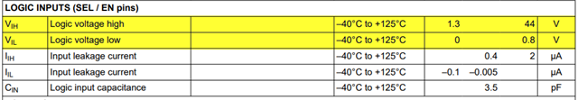

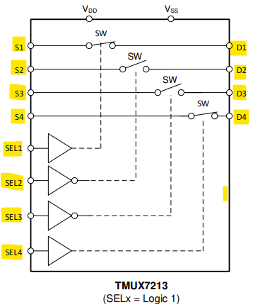

我将 TMUX7213PWR 用于一个工程。
您能否分享 Sx、Dx、SELx 线路上低电平和高电平信号输入的阳极输入电压阈值?
我已经粘贴了下面的图片供您参考.
    尊敬的 Sneha:
    该器件是无源多路复用器、因此 Sx 和 Dx 线路没有 VIH/VIL。 相反、根据 SELx 上的逻辑、您可以打开 SX->Dx 路径或将其关闭。 当开启时、它将充当具有一定电容的电阻器(不过,这实际上是一个 FET)。
    有关 SELx 的 VIH/VIL、请参阅数据表:
    Rami
