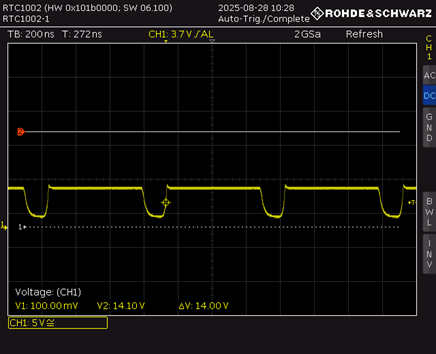

在热处理室测试期间、观察到环境温度达到时 65°C 、模拟 I/O 系统停止运行。
为了找出原因、升压转换器 (U10) 由外部+5V 电源单独供电。 +16V 输出与系统断开并连接到一个外部电阻负载、该负载相当于通常由该电源轨供电的元件的标称电流消耗。

其他调查:
 外设组件: 已检查 EVK 并将其与数据表进行比较;所有外设元件、电感器、二极管和电容器均符合建议。
反馈线路中的 10nF 电容器: 有人怀疑这是否会在高温下推迟反应。 电容器已移除、但问题仍然存在。

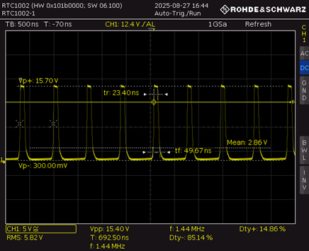

 开关频率: 工作台和数据表中的分析证实、频率不随温度或负载而变化。 测量:1.5MHz。
电感器 (L3) 的影响: 更改了电感器并执行了相同的测试 (22uH 和 4.7uH)、不仅检查系统中涉及的行为和电流、还检查 16V 信号的开关波形、得出的结论是电感器对高温下的不良行为没有影响。
 电容器 (C54) 的影响: 更改了电容器并执行了相同的测试 (22uF)、不仅检查系统中涉及的行为和电流、还检查 16V 信号开关的波形、并得出结论:电容器对温度变化时的不良行为没有影响。
目标基准测试
该电路完全隔离:
  • 输入端的外部+5V 源。
  • 产生阻性负载。
  • 从整个主系统中删除升压。
在测试过程中、使用热风枪将热量直接施加到 U10 上。 行为与在温控箱内的测试中观察到的行为相同:
  • 输入:5V、120mA。
  • 输出:16.3V、32mA。
开始对 U10 施加温度后、输入电流会逐渐增加至~190mA 的阈值。 在达到该电流时:如果外部+5V 电源不受电流限制、则转换器会进入故障状态、从而导致切换的行为如下:
  • 当输出信号处于此状态时、元件会耗散大量热量、并且不退出此状态;只有在关断和冷却时才会恢复正常运行。
  • 如果外部+5V 电源的电流有限(限制为 400mA)、则转换器会进入故障状态、从而使开关的行为如下:
  • 几秒钟后、开关恢复正常运行。
