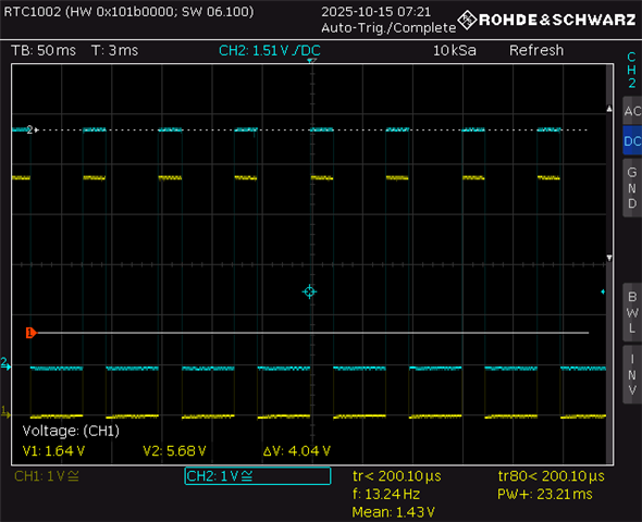

您好 TI、
HD3SS3220 有问题。 我们想在 UFP 模式下使用它。 但在 CC 引脚上、我们可以看到上拉和下拉之间发生切换。 因此、多路复用器似乎处于 DRP 模式。
PORT 引脚 直接连接到 GND。 ENn_CC 引脚也直接连接到 GND。
CC 引脚在上拉和下拉之间切换
5V 和+3V 的启动也应该没问题。
蓝色:+5V;黄色:+3、3V
您是否知道n´t Ω 多路复用器为什么仅显示 CC 引脚上的 Rd 下拉电阻?
我是否忽略了一些内容?
提前感谢您!
此致 Manuel

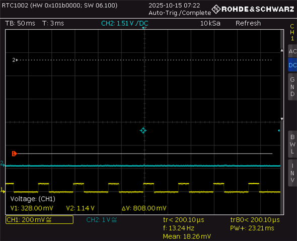

    另一项测试是我将一个器件配置为 DRP、另一个器件配置为 UFP。 将它们连接在一起(使用 Type C 电缆)后、DRP 器件上的 CC 引脚为+5V 和+360mV。
    当我将两个器件配置为 UFP 并将它们连接在一起时、同一器件的 CC 引脚为 0V、而另一个引脚在 360mV 和 0V 之间切换。
    因此、行为似乎不同、多路复用器被正确配置为 UFP。 但是、CC 引脚在开路状态下切换、并不总是显示数据表中所示的下拉电阻器 Rd。

    下面 您将得出 CC 引脚的电压电平。 黄色 CC1 和蓝色 CC2
    未连接 UFP
    连接两个 UFP(两个器件相同)
    DRP 未连接
    DRP 和 UFP 连接到 DRP 侧
    DRP 和 UFP 端连接
    Manuel

    感谢您提供这些波形。 UFP 端看起来正确、我们希望信号能够查看的内容、因此我认为 UFP 连接起到了预期的作用。  建立连接之前、音频/调试附件模式可能是导致切换的原因。
