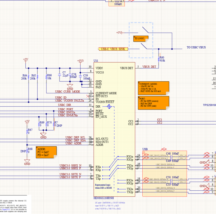

我打算将 HD3SS3220 用于 PD DRP、因此我想该架构应 与以下示例类似:
但是、我不清楚如何使用 HD3SS3220 ID 引脚实现该功能。
仅提供用于 UFP 或 DFP 的 EVM、但在同一设计中不提供用于 DRP 的 EVM。
    您好 Thomas、
    对于 DRP 模式、端口(引脚 4)需要保持未连接状态。 引脚将被下拉、从而将其置于 UFP 模式。
    DIR(引脚 11)需要使用 200k Ω 电阻进行上拉。 我在您的原理图中没有看到。 它是否出现在直线上的其他位置?
    INT_N/OUT3(引脚 23)似乎是悬空的。
    如果使用 I2C 引脚 (25、26)、则需要具有上拉电阻。 它们是否出现在生产线上?
    将 ID 路由到 USB VBUS 电源开关。 当 控制器 在 USB Type-C 插座上检测到电缆连接时、ID 将置位低电平。
    Type-C 插座上的 VBUS 必须保持关闭状态、直到 ID 置位为低电平。
