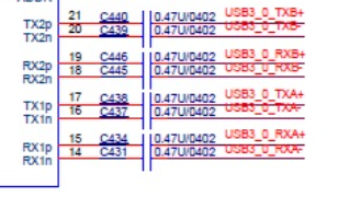

尊敬的团队:
客户使用的是 HD3SS3220 USB 3.0 Type-C IC、 无需 软件配置即可自动处理主机端的 CC 检测和数据方向开关。
下面是电路,经过我们的审查,它似乎是好的,可以帮助检查是否有任何媒体需要? Tks。
    尊敬的 Tommy:
    HD3SS3220 在主机板上使用、按其设置为 DFP、对吗?
    TX 通道的交流电容应为 100nF 至 220nF、RX 通道的交流电容应为 330nF 或不应有耦合电容。 470nF 电容将导致这些通道的耦合超过交流耦合的 USB3 规格。
    ID 引脚布线在哪里? 对于 DFP 配置、ID 引脚必须用于控制 VBUS 何时发送到 USB-C 端口、因为在 ID 引脚拉至低电平之前不应发送 VBUS。 如果始终发送 VBUS、Type-C 端口将仅在一个方向上工作、或者根本不工作。
    请确保 CC 引脚不会钳制 CC 引脚的 5V 信号。
    对于 DFP 应用、我不建议使用 VBUS 为 HD3SS3220 供电。 我建议使用单独的 5V 电压轨为 HD3SS3220 的 5V 电压轨供电。
    Ryan
    您好、Ryan、
    HD3SS3220 在主机板上使用、根据设置为 DFP、正确是 DFP 模式。
    ID 引脚布线在哪里?  现在询问客户、我看不到要连接的位置。
    感谢您的支持和评论、其他人将与客户 tks 讨论。
    尊敬的 Tommy:
    好的、听起来不错。 请帮助确认 ID 引脚、因为这对于正常的 DFP 功能至关重要。
    Ryan
    您好、Ryan、
    感谢您的支持,客户有修改, 5V 电源是独立的,而对于交流耦合部分,客户现在将保留位置并使用 0_ohm 电阻器。
    尊敬的 Tommy:
    5V 电源是独立的
    主要问题是 ID 引脚用于控制 Type-C 端口的 VBUS。 ID 引脚是否连接到电源开关或类似器件?
    如果 ID 引脚未用于控制 VBUS 何时发送到 Type-C 端口、则 Type-C 端口将仅在一个方向上工作、或者根本不工作。 在 DFP 配置中、ID 引脚必须用于控制 VBUS。
    交流耦合部分、客户将保留此位置并立即使用 0_ohm 电阻。
    TX 和 RX 通道必须进行交流耦合。 TX 通道应具有 100nF 或 220nF 的电容、而 RX 通道应没有电容或 330nF 电容。
    如果这些通道未在 USB3 规范 (75nF-265nF) 范围内进行交流耦合、则这将影响 USB3 功能、从而导致零星的 USB3 功能或者根本不会。
    Ryan
    您好、Ryan、
    明白了、我会通知客户。
