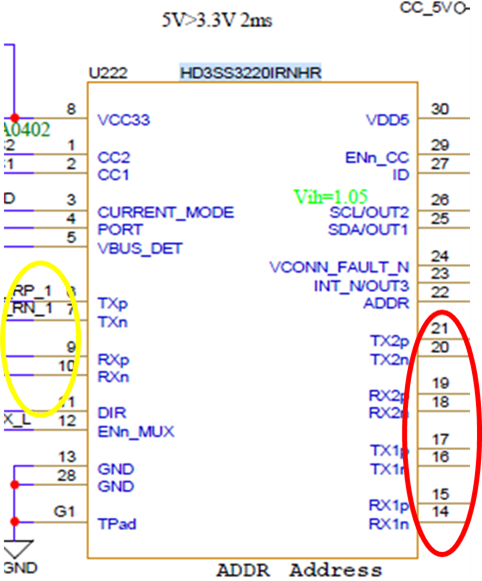

尊敬的团队:
如果我要向 HD3SS3220IRNHR 添加一个转接驱动器、您建议将其添加到前部位置(如黄色圆圈)或后部位置(如红色位置)?
    您好 Lucy、
    这 取决于您希望在输出端使用哪些端口、因为这些都是任何 I/O 都可以正常工作。
    谢谢您、
    Arya
    尊敬的 Arya:
    黄色圆圈表示输入端口、红色圆圈表示输出端口。 它的设计有一个输入和两个输出、那么转接驱动器建议将其添加到哪里?
    您好 Lucy、
    转接驱动器应放置在主机/器件和 HD3SS3220 之间。 如果需要转接驱动器、则应将其放置在主机端。
    谢谢您、
    Arya
    尊敬的 Arya:
    它位于主机和 HD3SS3220 之间、如下图所示。 这种理解是否正确?
    您好 Lucy、
    是的、正确。
    谢谢您、
    Arya
