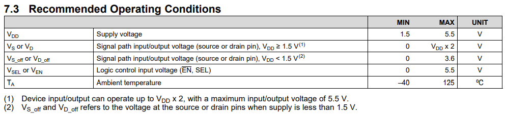

如何使用 TMUX1574
TMUX1574 用于评估板。
VCC 为 1.8V、Dx 和 Sx 之间的信号电平为 3.3V。
查看第 7.3 节“建议运行条件“中的内容、使用方法似乎是可以接受的。

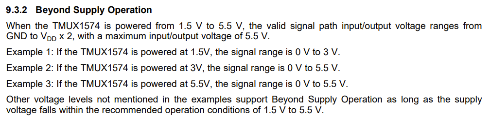

9.3.2 “超出电源电压运行“部分中提到了 VDDx2 存在限制。
我想确认是否存在与此相关的使用限制。
- Satoshi
    您好、Satoshi、
    您可以为多路复用器提供 1.8V 电源并传递 3.3V 信号。
    您的应用没有问题、
    上述限制条件不会影响您的用例。
