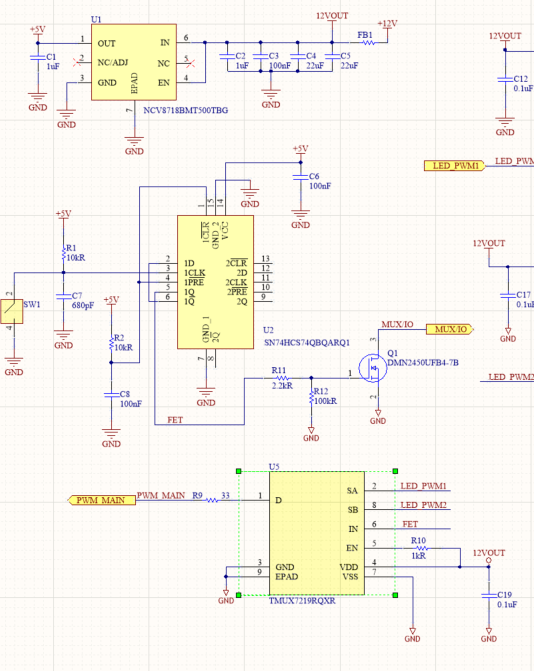

我一直观察到 TMUX7219 的奇怪初始行为。 默认情况下、SA 输出应该是 IN = 0 时的初始输出、如数据表所示。 不过、我注意到对于某些电路、尽管 IN = 0、但初始默认值为 SB。 这仅发生在我们最终电路中使用的 TMUX7219 芯片中。 当芯片替换为新的 TMUX7219 时、默认情况下、行为恢复到适当的 SA、并遵循正常行为。
以前是否有人看到过这种奇怪的行为。 这种行为会导致大约 50%的跌落率。 考虑到我只见过 50%的时间、它似乎与电路无关、可以通过简单更换芯片来校正。 但此时我更希望这是一个电路问题、因为我们无法控制我们获得的芯片。 电路如下。 让我知道您的想法。 感谢大家。

    50%的下降速率的采样量是多少(您使用了多少个器件)?
    另外、查看原理图、它看起来整体良好、唯一的问题是连接到 IN 的 FET。 因为您提到 “ 尽管 IN = 0、但初始默认值为 SB “。 FET 可能会输入高电平信号、该信号将使 SB 导通、如真值表所示。 您能否验证 FET 并不是采用高电平信号输入的方式?

    在最后几批电路中、只有 10 个、50 个。 在这两种情况下、一半的电路都表现出了这种奇怪的行为。 探测 FET 线路、据我所知、线路上没有意外的高位或噪声。 此外、电路中有一个下拉电阻、因此在启动时将其拉至接地、并尽可能减少任何潜在噪声。
    SN74HCS74Q 切换高电平位、而 TMUX7219 切换 PWM 信号进行控制。 因此、启动时  SN74HCS74Q 在启动时保持高阻抗。

    您是否仅对多路复用器进行了任何功能测试? 从电路中移除多路复用器、并尝试使用上面的真值表直接进行功能测试。 这可以帮助查看多路复用器是否正常工作或器件是否无法正常工作。
    谢谢您、
