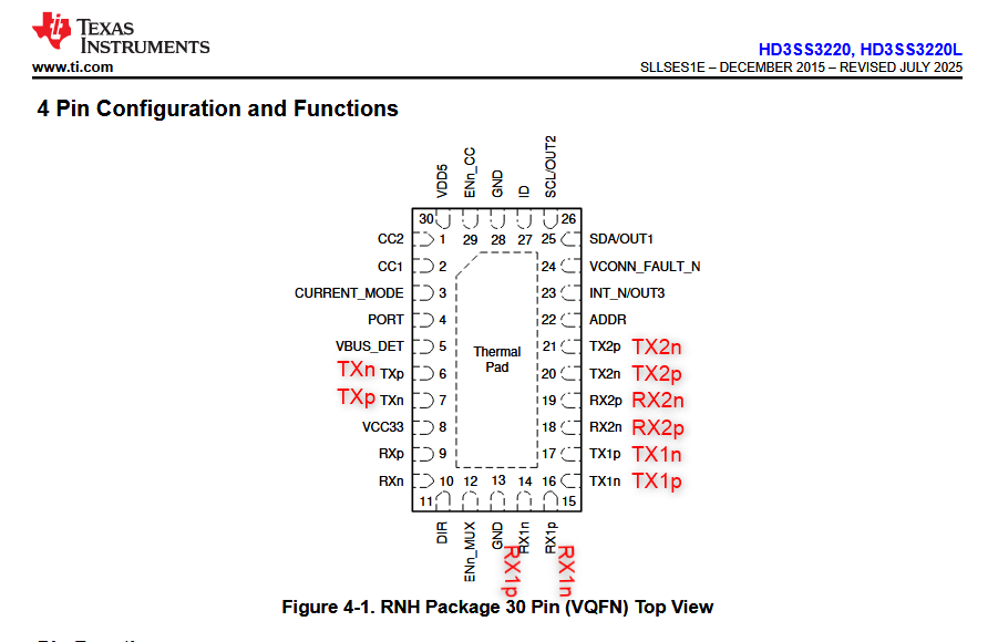

器件型号: HD3SS3220
您好:
是否可以将以下配置与 HD3SS3220 一起使用?
HD3SS3220 的所有 RX/TX 端口都有极性交换、我们在 UFP/DFP 通道中没有极性交换、因为我们的用例(隧道调试系统)不允许极性交换
    您好、Seraphin、
    HD3SS3220 是一款无源开关、因此可交换其 TX 和 RX 引脚、您只需关注主机和连接器之间的适当布线方向。  只要每个对保持差分、任何通道内的 P/N 都可以互换而不会出现问题
    谢谢您、
    Arya
