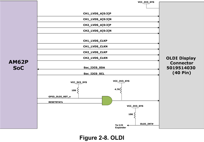

嘿、我有一个 AM62P 电路板、其中 ILITEk 触摸屏驱动器 (I2C) 连接到 10.1“触摸屏、因此我尝试做的是、当触摸屏驱动程序接收到数据时、它应该会生成 I2C 中断、因此为了测试我在操作系统上是否收到此中断、我尝试连接到 SW7(热复位旁边的中断)引起的中断、因为它被称为 SoC INTn。 我的问题是:
  1. SW7 是否连接到任何 GPIO 引脚?
  2. SW7 是否会引发中断?如果是、IRQ 编号是多少?
    供参考
    Vasanth

    我感到困惑、如快速入门手册中所述、它在 GPIO1_23 上生成中断。 您能给我讲一讲如何使用此按钮作为中断源、以便在 GPIO 引脚上生成中断。
    Vasanth
    Hello Vasanth、
    请参阅原理图的以下页面
    测试自动化 GPIO 映射
    硬件设置为生成中断。

    你好 Srinivasa,
    我有一个 am62p-sk-EVM 电路板、 上面运行了 TI U-Boot 2023.04(从 PSDK 9.2 开始)和 QNXOS、并从 QNX IDE 进行开发。
    我的要求是我有一个具有 10.1 英寸屏幕和 OLDI 连接的 ILITEK 触摸控制器、我想看看在板上运行的 QNXOS 中是否可以看到此触摸控制器引起的中断。 根据参考手册、我已经收集到开关 SW7 和 OLDI (OLDI_INT#) 会向 IO_expander 产生中断、因此我正在寻找一种方法来检测 QNXOS 中 SW7 产生的中断并将相同的逻辑应用于触摸控制器、因为两者都向 IO_expander 生成中断、并且我没有任何 GPIO 驱动程序、因此我使用寄存器访问。 为此、我想知道 SW7 产生的中断是否路由到任何 GPIO 引脚 (GPIO1_23)? 如何将开关 SW7 配置为引发中断、或者我是否可以纯软件级别提出 IO_expander 中断。
    谢谢。此致、
    Vasanth

    Hello Vasanth、
    您可以参考 GPIO 演示应用、其中 GPIO_23 (SW7) 配置为生成中断。
    在控制台中尝试 GPIO_TEST。
    对于源代码、请参阅以下文件“psdkqa/QNXx/examples/gpio/gpio_test.c"<xmt-block0>“ src
