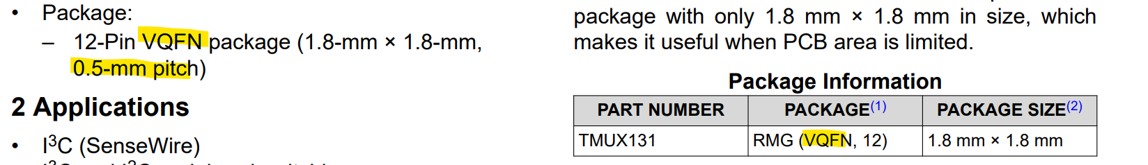

您好的团队、

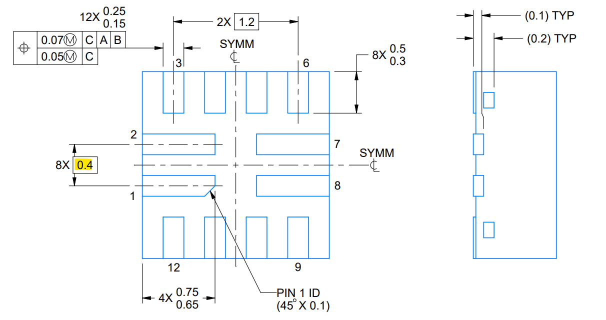

而封装外形显示 0.4mm 间距 WQFN。
哪些信息是正确的? 我的客户无法接受 0.4mm 间距。 如果第一页出错、请更正。

    嗨、Shota、
    封装外形正确。 原始封装图看起来像是标记了 VQFN、但后来更新为了正确的 WQFN。 但是、进行此更改时未更新 DS。
