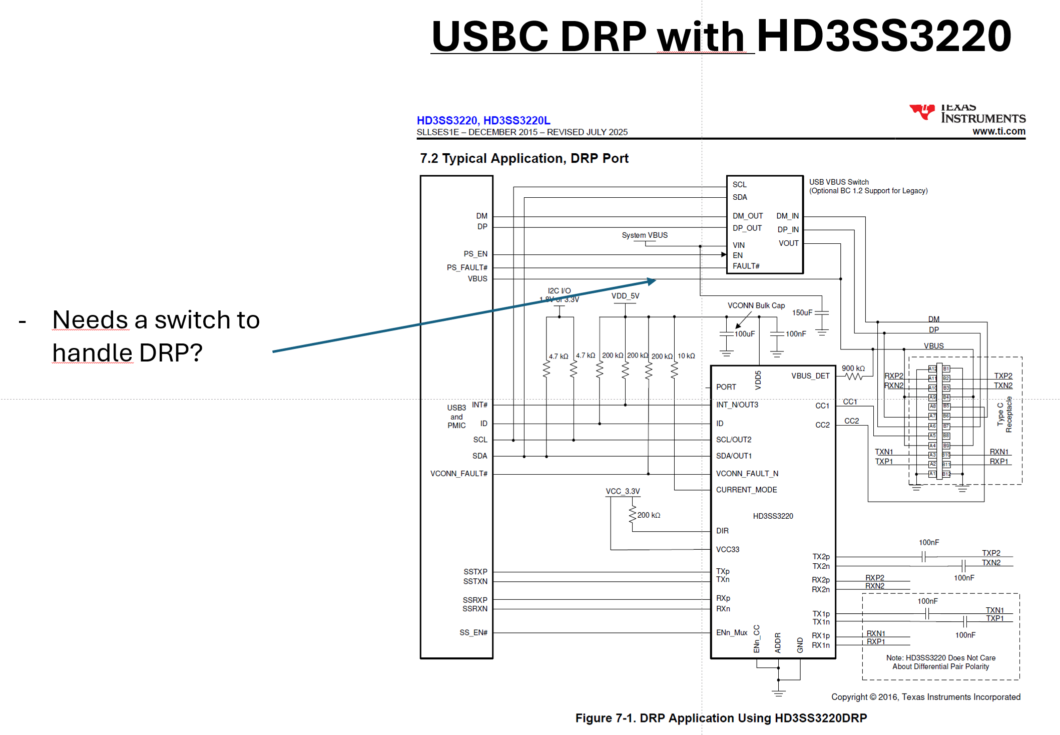

我正在使用 HD3SS3220 开发 DRP 3.0 USBC 板。
对我来说、HD3SS3220 数据表的 DRP 典型应用中有一个功能元件:

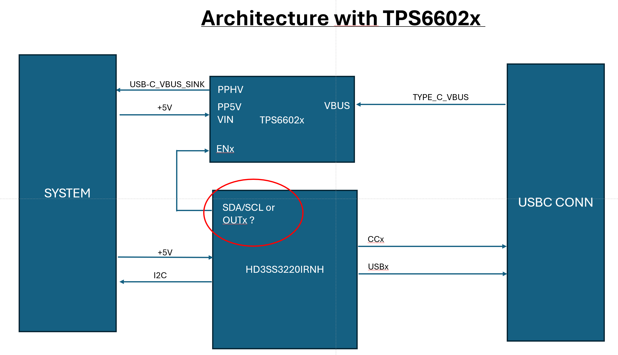

如果我认为正确、正确的架构应包括供电/受电多路复用器、例如 TPS6602x、类似如下:
现在的问题是如何驱动 TPS6602x?
HD3SS3220 具有输出引脚、但它们与 I2C(我打算使用该引脚)进行多路复用。
我是否需要手动驱动 TPS6602x 的 ENx 引脚、或者是否有方法将其与 HD3SS3220 的 I2C 结合使用?

    尊敬的 Thomas:
    如果您可通过主机/SOC 控制 VBUS、则不需要多路复用器。 但如果情况并非如此、则需要 VBUS 多路复用器。 如果您最终使用多路复用器、则可以在系统中启用它、如您的第一张屏幕截图所示。

    您好、Katy、
    我无法通过主机控制 VBUS、然后选择 VBUS 多路复用器。
    将多路复用器设置为 HD3SS 在 CC 线路 (UFP 或 DFP) 上广播的相同状态是否由主机负责?
    尊敬的 Thomas:
    是的、主机需要适当地控制 VBUS 多路复用器。
    Katy
