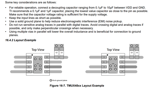

    问题 10.是否有任何降低 EMI 的布局指南?

    问题 10:
    我们建议靠近电源引脚放置去耦电容器、以降低交流噪声。
