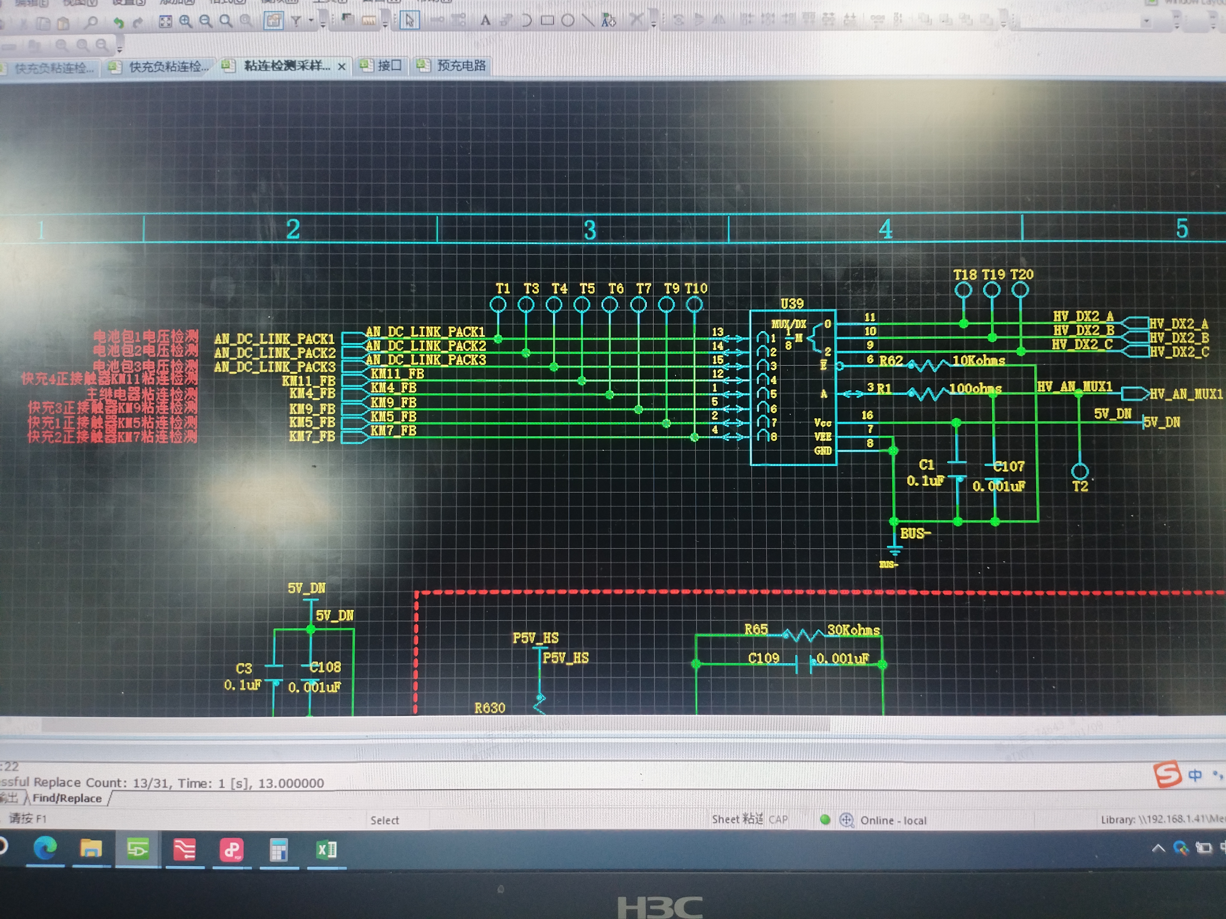

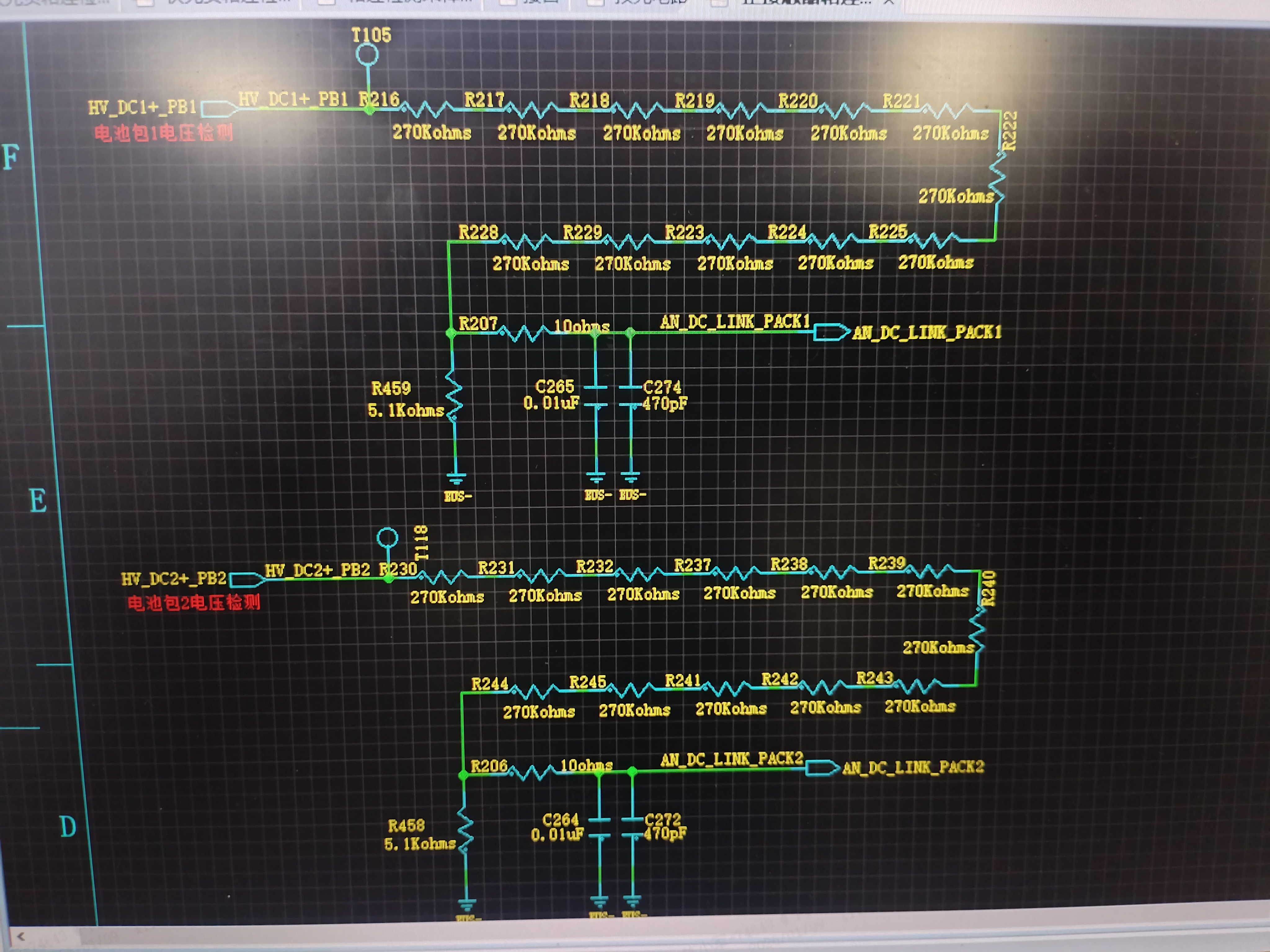

我的客户使用 CD74HC4051 测量电池包的电压。
电池包的最大电压为 1000V、客户使用多个电阻器将其分压为 2V、然后分配到 CD74HC4051。
通常、客户不会为 CD74 提供 5Vcc、只有 2V 输入电压。
仅当客户需要测量电池电压时、才会为 CD74 供电。
现在、他们发现了几个 CD75HC4051 脱壳问题。 它们将让我们执行 FA 流程。
Q1、2V 输入电压是否会流入 VCC 并损坏此芯片? 我看到 VCC 在 2V 时会工作。
    您好、Gary、
    该器件不受断电保护。 如果器件未上电、 则不得通过输入引脚发送任何电压、如下面 VIS 的建议运行条件中所示。
    不过、如果 VCC 为 2V、则无需担心输入引脚上也有 2V 的电压。
    Katy

    您好、Gary、
    进一步检查后、TVS 二极管不会解决您的问题、除非您能够在 VCC 关断时在电池和输入引脚之间连接二极管。  CD74HC4051 没有过压保护功能、这意味着输入引脚上的电压不能高于 VCC。 如果 VCC 为 0V、则输入电压也必须为 0V。 这是因为有内部二极管将输入引脚连接到 VCC。
    最简单的方式是输入引脚和 VCC 之间没有二极管。 当 VCC = 0V 时、这将允许输入引脚上的电压(在规格范围内)。 我们还提供一些多路复用器、这些多路复用器能够以远高于 VCC 的电压提供保护、通常用于可能出现高压瞬态尖峰的用例。
    我们没有提供断电保护的 8:1 多路复用器、但确实有 4:1 多路复用器。 从 SN74CBT3253C 数据表可以看出 、输入引脚与 VCC 之间没有内部二极管、因此在 VCC 关闭时允许输入事件发生电压。 在该器件中、您可以使用连接 4:1 多路复用器的控制引脚以及输出引脚来有效地拥有 8:1 多路复用器
    Katy
