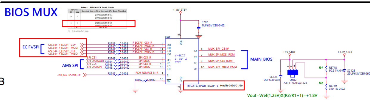

您想帮助查看下面的 TMUX1574 原理图吗? 谢谢!
Jeff
    尊敬的 Jeff:

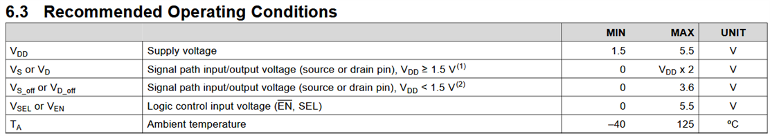

    我这边没有什么大问题、VCC 在规格范围内、并且有去耦电容器。 但是、由于电压没有在原理图上进行标记、请确保验证输入/输出信号是否在规格范围内。 您可以看到下面的建议运行条件。 另请注意、此器件的带宽为 2GHz、因此只要时钟信号的频率至少比 2GHz 小 5-7 倍、此应用就可以满足要求。
