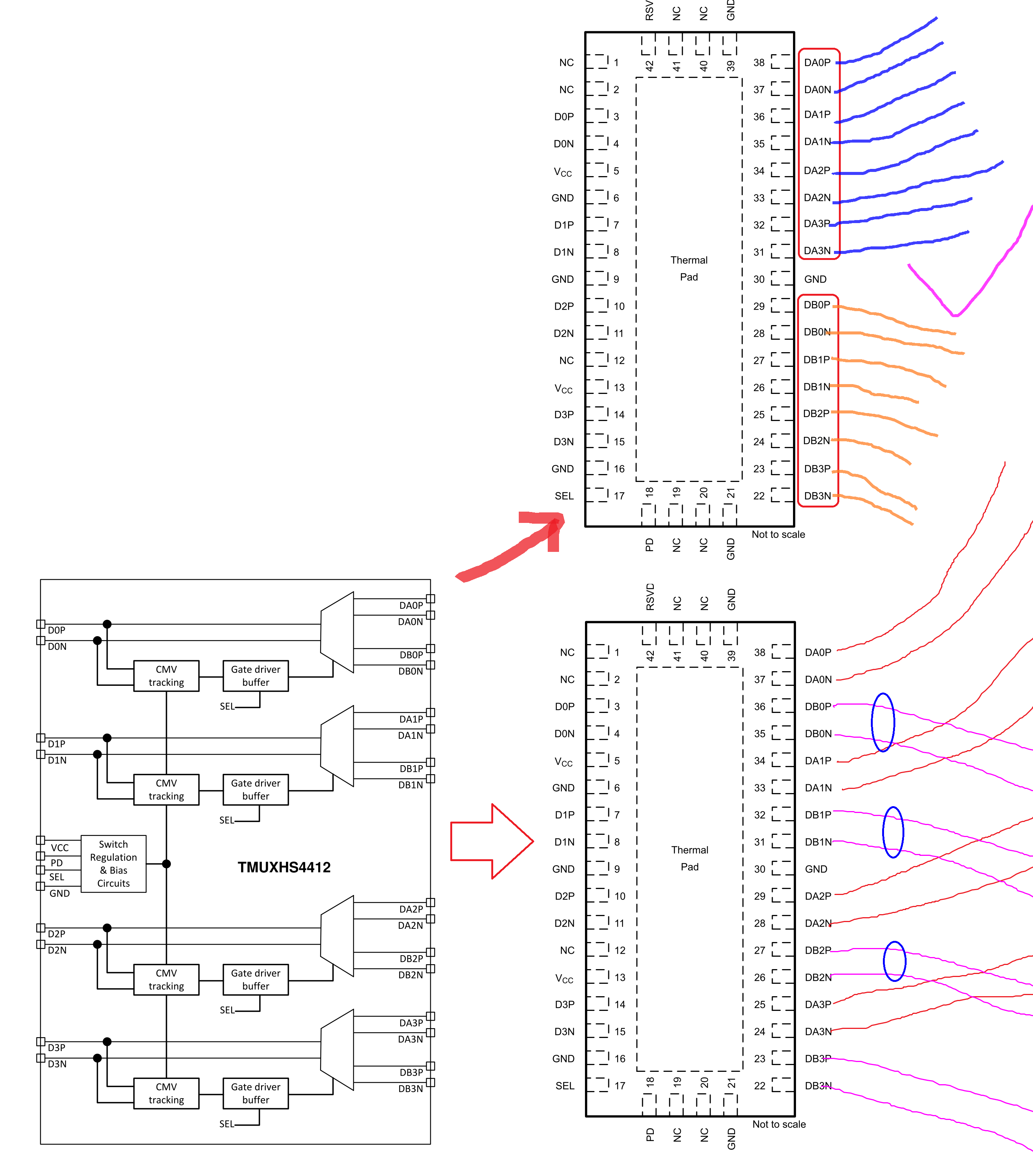

尊敬的团队:
客户希望将 TMUXHS4412 用于 4 通道 20Gbps 差分 2:1/1:2 多路复用器/多路信号分离器。
但它们关心多路复用器的布局设计、如右侧所示。 高速差分数据线有 3 个交叉点。
我们是否有类似右侧所示的 MUX 解决方案?
Terry
    您好、Terry、
    我们没有该方向位于右上的高速多路复用器、可以使用板上的 2 层进行如下布线、如右下角的图像所示。
    谢谢您、
    Arya
