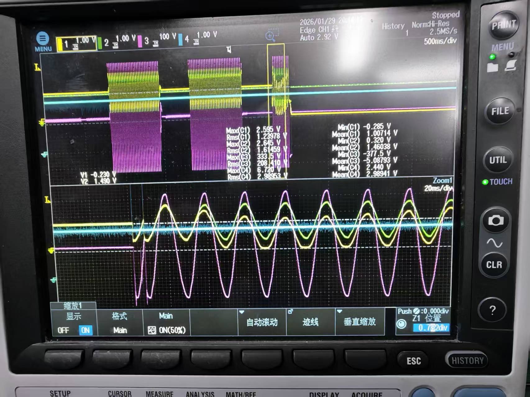

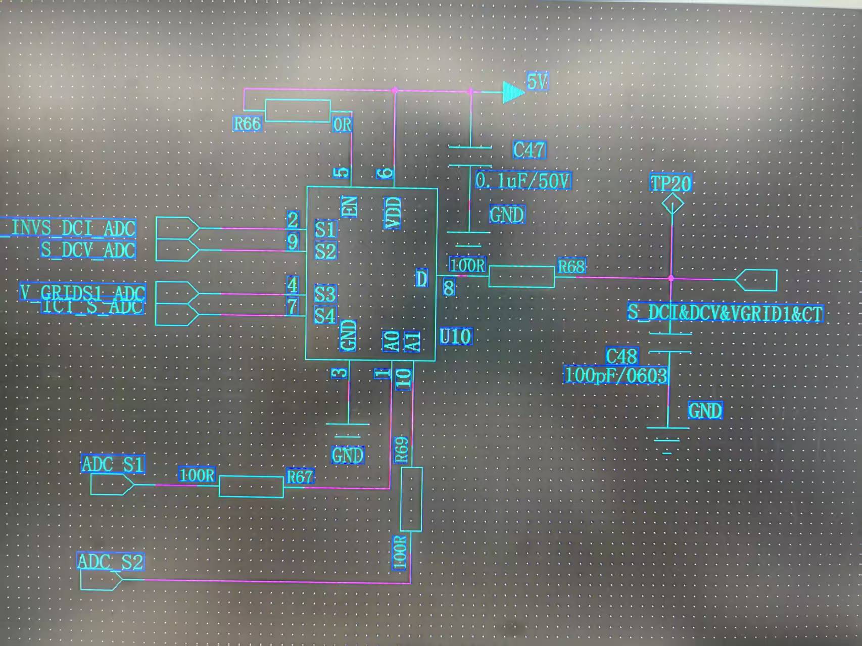

我们使用 TMUX1204 来收集交流电压信号。 TMUX1204 的源极引脚连接到跟随器的输出。 当我们向跟随器的输入端添加 1.5V 偏置电压时、我们发现漏极引脚输出端的电压不断变化、从而导致采样误差。
我们尝试直接将偏置电压施加到 TMUX1204 的源极引脚、但仍然遇到了该问题。
S1~S4 都具有输入信号、电路原理图如下:
我们捕获了跟随器输入(通道一)和漏极引脚输出(通道二)的波形图、如下所示:
    MUX1204 是无源开关、本身不会影响信号。
    检查跟随器的输入和输出是否相同。
    开关的行为类似于 9Ω 电阻器。 如果有电流流动、则会出现压降。 检查 S 和 D 引脚之间的压降(或 R68 上的压降)。
