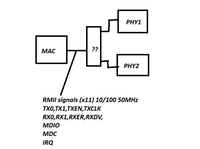

尊敬的先生:
我需要用于以太网 MAC RMII 信号的多路复用器。 我有一个 MPU MAC(RMII 接口)、该接口应连接到 2 个 PHY 的收发器。 原型设计为使用 22 Ω 跳线的无源解决方案、用于选择 PHY 收发器。 我正在为该 选择寻找 Active IC 多路复用器。 您能为 RMII 信号多路复用推荐合适的 IC 吗?
Sunitha.b
高级经理
    您好、Sunitha、
    我们的团队仅处理无源多路复用器、因此我已经邀请了逻辑团队、他们可以就有源多路复用器提供建议。
    但是、如果无源多路复用器适合您的应用、我建议使用 TMUX1574、这是一款 2:1 高速多路复用器。
    Katy
    您好、Sunitha、
    您能否澄清一下数据需要走向哪个方向? 有源多路复用器具有定义的输入和输出。 在您的图中、我假设数据是从 PHY 收发器传输到 MAC 吗?
    如果正确、我推荐使用  SN74LVC257A。 这是一个四路 2:1 有源多路复用器。  www.ti.com/.../SN74LVC257A
