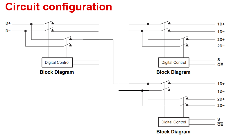

您好的团队、
  1. 我的客户一直在寻找 4:1 USB2.0 多路复用器/多路信号分离器、并使用 3 个 TS3USB221 来实现此目的、如下图所示。 该电路配置是否可以接受?
TS3USBCA420 是 4:1 MUX。 是否可以将 TS3USBCA420 用于 USB2.0 协议?
TS3USBCA420 只有 MUX 功能、对吗? 它没有多路信号分离器功能。 我的理解是否正确?

    尊敬的 Shunsuke:
    这称为菊花链。 我认为这种实现没有问题。
     TS3USBCA420 是 Type-C 多路复用器、但 我相信该器件仍然能够支持 USB 2.0 信号。
     TS3USBCA420 仅具有多路复用器功能。
