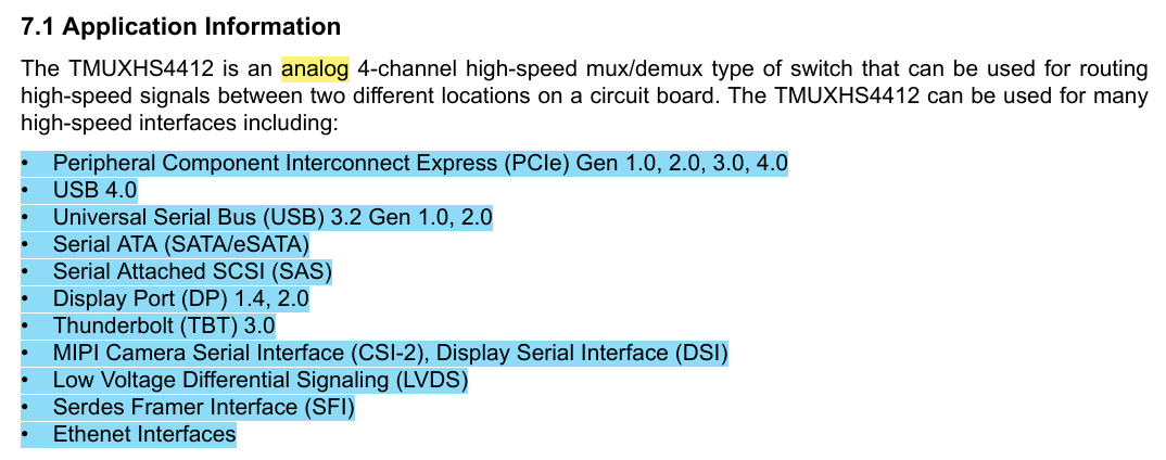

我计划在设计中使用以下部分 TMUXHS4412
我喜欢数据表。 它被称为模拟多路复用器。
但上述可使用它的接口主要是数字接口。 请从数据表中找到以下快照以供参考
我希望使用最大功率高达 6GHz 的模拟(射频信号)。 因此、请确认在上述部分中、我可以使用射频作为输入和输出、并使用模拟信号进行验证。
如果它不支持/未验证、请建议我使用具有类似规格且可以支持/验证的任何其他器件
期待您的答复、
谢谢、此致、
Maharajan P
    尊敬的 Maharajan:
    TMUXHS4412 是一款无源多路复用器、只要信号在建议规格范围内即可。 在您的 6GHz 情况下、我认为实施没有问题。
