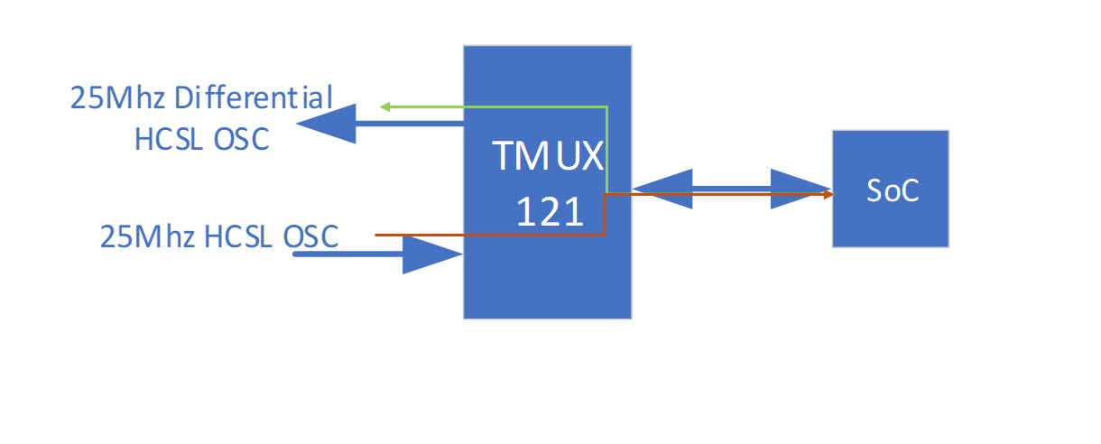

我们设计了两个源到单个输出之间的时钟电路选择
两个输入时钟频率为 25MHz HCSL、并根据用例进行选择以提供单个输出。
TMUX121 是否支持该配置?
    你好 Nitesh、
    是的、TMUX121 可以轻松支持此应用。
    它是双向的、有足够的带宽在 25MHz 传输信号。

    您能分享 TMUX121 是否有任何抖动特性吗?
    与 TS3DS10224 器件相比、TMUX121 的抖动性能如何?
    Nitesh
    您可以发现任何数据与 TMUX121 的抖动有关
    你好 Nitesh、
    我们没有任何器件的抖动数据。 这不是我们进行测试或验证的目的。
    TMUX121 的额定带宽高于  TS3DS10224、因此我认为 TMUX121 的整体交流性能更好。
