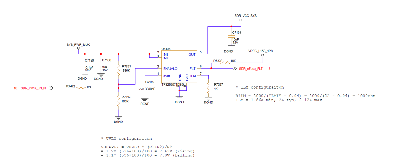

1.请您确认是否 EN/UVLO 波形 对应于 EN/UVLO 引脚电压 或 输入电源 (VIN) 电压 ?
2.在我们的设计中 EN/UVLO 阈值为 1.2V 。 根据电阻分压器、这转换为等效值 VIN UVLO 阈值为 7.63V 。
3.目前,我们正在进行测量 零电压开关 和 关断延迟 中导出 VIN 至 VOUT 。 在时序测量方面、这是否是正确的方法和理解?
 谢谢您、
Nandha T

    1) 正常
    2) Vin=12V、r1=536K、r2=100K
    3) 我是否需要测量从 Vin 到 Vout 或从 UVLO 到 VOUT 的导通和关断延迟?
    Nandha T
    您好、
    1) 以上是我们原理图的一部分、其中 COUT 已根据数据表建议修改为 1 µF。
    2) 我已经为我们的设计捕获了导通、关断延迟和上升时间

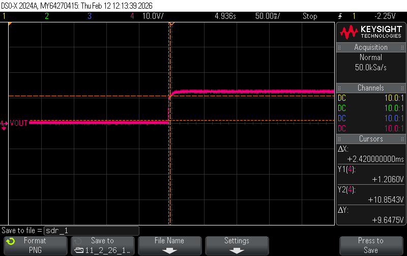

    i) 导通延迟
    ii) 关断延迟
    iii) 上升时间
    谢谢您、
    Nandha T
    您好、Nandha、
    请查看数据表中的时序特性部分
    Sailendra
    您好、
    我已经回顾了时序特性并观察到与预期值有很大的偏差。 因此、我将原理图设计和捕获的波形分享给您参考。 请仔细查看、并提出解决该问题的适当解决方案。
    谢谢您、
    Nandha T

    嗨、Nandha
    很抱歉耽误你的时间。
    1. td、off = t2 - t1  (t1 = UVLO 引脚达到 UVLO 阈值 (1.2V) 、t2 = VOUT 达到其初始值的 90%)
    2. td、on =  t2 - t1  (t1 = UVLO 引脚达到 UVLO 阈值 (1.2V) 、t2 = VOUT 达到其初始值的 10%)
    3.导通延迟 (从 UVLO 达到其 1.2V 到 VOUT 达到 VIN 值的 90%) = td、on + tr (Vout 10%至 90%)
    Sailendra
    您好、
    我已经测量了 开通时间、关断时间和上升时间 、并根据列出这些值的列表 预期的数据表规格 。 不过是测量值 偏离数据表中提到的值 。 您能否建议解决此问题的方法?
    谢谢您、
    Nandha T
    嗨、Nandha
    您能测量吗   开通时间、关断时间和上升时间  根据我提供的定义,并尝试发送指定定义的波形,因为波形对于将定义与波形中显示的测量值相关联是没有用的
    BestRegards、
    Sailendra
