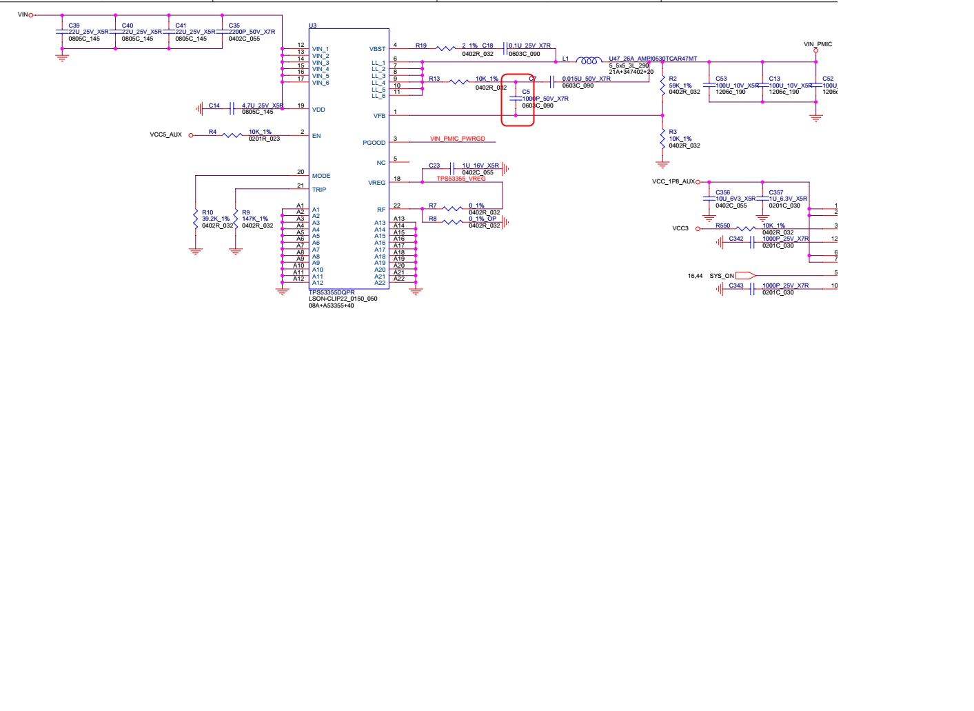

你(们)好
当负载重且输出电压正常时、PGOOD 将拉至低电平约 1ms。 什么原因可能导致此问题? 后来、我们测试并从电路中删除了 C5、问题消失了。 电路中 C5 的功能是什么? 我在规格的“典型应用电路“中看到、它被添加到陶瓷电路中、但添加它会导致问题。 如果我们将其删除、是否会有任何其他影响?

    您好:

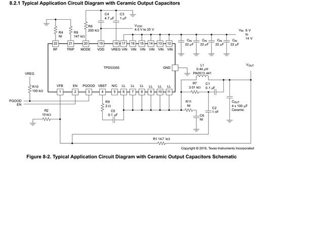

    我在典型应用电路中没有看到 C5。 请勿在设计中包含 C5、因为不建议放置该电容器。
    Calan
    请在包含 C5 的典型应用中向我展示。 谢谢你
    嗨、 Calan
    我在规范中看到、典型应用电路使用陶瓷、但我们遇到了问题。 如果我们删除它、是否会有任何其他问题?
    您好:
    您能帮助澄清您的问题吗? 您在哪里看到这些问题? 哪个组件会导致您出现问题? 是否仍为 C5? 如果您遵循典型应用电路、通常不会出现任何问题。
