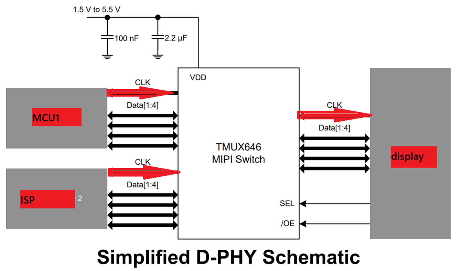

您好的团队、
我知道、我们的多路复用器是无源器件、因此、只要信号不超过多路复用器规格的电压和频率、它就能够正常通过双向信号。
如果我们可以使用 1:2 情景、您可以帮助 confrim 吗?
Roy
    尊敬的 Roy:
    我们的团队将在明天回复您。
    Katy
    您好、Roy、
    您所知道的是 100%正确。
    是的、您可以通过这种方式实现多路复用。
    NIR
