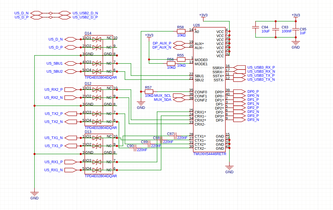

我们正在使用采用 TMUXHS4446 多路复用器(由外部 MCU 控制)的 USB 坞站、我们对 EVM 设计有疑问:
  1. EVM 中的 SSTX 和 SSRX 交换(即连接器侧 SSTX 连接到多路复用器的 CRX)、这是否特定于上行/源侧?
  2. 参考设计提到交换 CTX/CRX 的 P/N、虽然 USB 3 明确允许将相同的数据线用于 DisplayPort、而 Display Port 不允许极性交换、这有什么效果?
以下是当前设计:
是否有任何明显的问题?
最好的注意、
Luka.
    嗨、Luka、
    1.这是无源开关、因此切换 SSTX 和 SSRX 不会出现问题。
    2.相关 — 由于这是一个无源开关,设备只是将信号的一侧传递到另一侧。 引脚的“极性“只是为了帮助用户保持信号不变 — 引脚本身没有不同的极性。 例如、如果交换 P/N 信号更适合布局、这是该器件的可接受用法。 用户只需记住、在路由到信号链中的下一个器件时、交换了这些器件。

    您好、 Katy、
    非常感谢快速的答复,这回答了最初的问题。 您还可以提供有关去耦的任何建议、因为数据表没有太多的相关信息。

    嗨、Luka、
    在高速应用中、VCC 上通常只需要去耦电容器。 对于交流耦合电容器、这些电容器基于 USB 协议 — 通常需要在 Rx 每个信号的 Tx/USB 之间使用一个电容器。

    您好、 Katy
    是的、抱歉问题可能不清楚、我特别询问了 VCC 去耦、交流耦合电容器、数据表中对此进行了清晰的解释。
    Luka.
    感谢您的澄清–去耦的内容与示例应用中的内容相匹配、您应该可以执行该操作。 设置 3 个电容器的点很有用、以防您稍后需要增加/减小电容。
