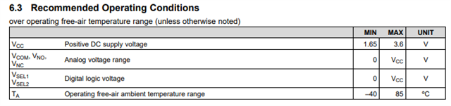

    1.建议运行条件下,不能在 I/O 上传递高于电源 (Vcc ) 的电压信号 (COM、NC、NO )。
    在您的实验中、当 Vcc = 0V(接地)和 VCOM = 3.3V 时、您可以完全打破这些限值。 这将导致 COM 和 VCC 之间发生内部短路。 这是因为它们在内部连接了一个二极管。 该操作会使其反向偏置并在 COM 和 VCC 之间内部产生短路。
    SEL 也通过二极管连接到 VCC。 由于有大电流流过、它们之间可能会发生短路。
    2.不, 完全不建议电容器实现。 客户正在以这种方式滥用该器件。
    3、我唯一的建议是解决这个问题最简单的一个, 在建议的运行条件下运行。
      VCC 必须首先为 3.3V、然后您可以在 COM 和 SEL 引脚上具有高达 3.3V 的电压。

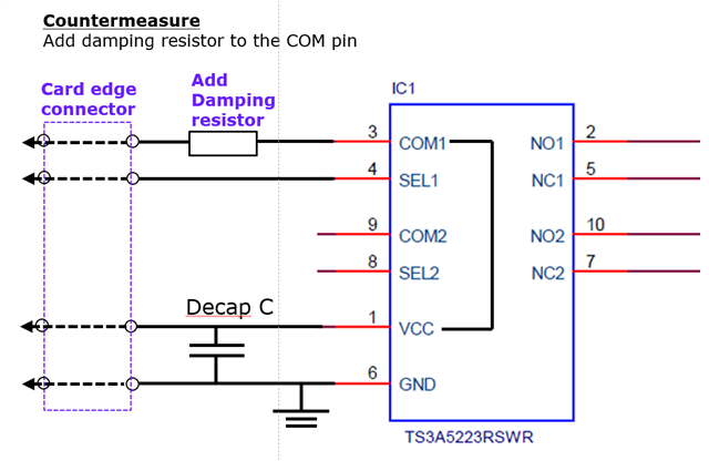

    数据表包含以下说明、根据电容值、我们认为在 Vcc 上部署电容器是合适的电路设计。
    此外、TS3A5223 的 Vcc 与许多其他 IC 共享、因此这些 IC 的去耦电容器也并联安装。
    因此、Vcc 和 GND 之间的总电容不可避免地会变大。
    当然、我们认为遵循建议的上电顺序至关重要。 但是、由于连接的应用程序属于客户、因此我们无法完全保证遵守最终的顺序 因此、我们需要实施措施、确保即使采用了不正确的上电顺序、也不会发生故障。
    COM 和 Vcc 之间以及 SEL 和 Vcc 之间的二极管是否是共享/公共元件?
    此外、这些二极管的额定电流是多少?
    我们认为、通过添加阻尼电阻器将电流保持在这些二极管的额定值范围内、可以防止出现故障。

    遗憾的是、我们没有关于二极管电流限制的信息、但看一下类似器件、我估计值为 50mA。
    是的、我同意。 我还建议添加与 I/O 引脚串联的限流电阻器。 它应该有助于减小电流。
