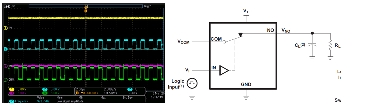

您好、客户已 在实验室中将 TS5A3166 模拟开关接线、并进行几次测量。  当它们将 IN 引脚驱动为低电平时、输出与预期不同。  他们会在 COM 上看到函数发生器输出 (922KHz)、也没有引脚上看到函数发生器连接到 COM 引脚。  电路按照数据表中的说明进行连接、RL 为 49.9 Ω、CL 约为 30pF。  如果他们将函数发生器移至 NO 引脚、则输出不会显示在 COM 引脚上。
这看起来是否正确?
    尊敬的 Kannan:
    如果我理解正确、您说的是 NO 不能用作输入?
    1.65V 至 5.5V 工作电压可实现与更多逻辑电平的兼容性、并且双向 I/O 可以以低失真将模拟信号从 0V 传递到 V+
