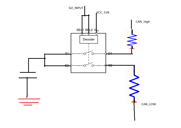

尊敬的团队:
请参阅上图以供参考。
使用该 IC 来实现这一目的是否合适? 请提供您的反馈。
Virali
    你好、Virali、
    是的、您可以使用 TMUX2821 和外部 120 Ω 电阻器来控制 CAN 总线终端。 TMUX2821 还需要在 VDD 引脚上连接一个去耦电容器、S 和 D 引脚不能超过+–5.5V
