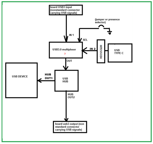

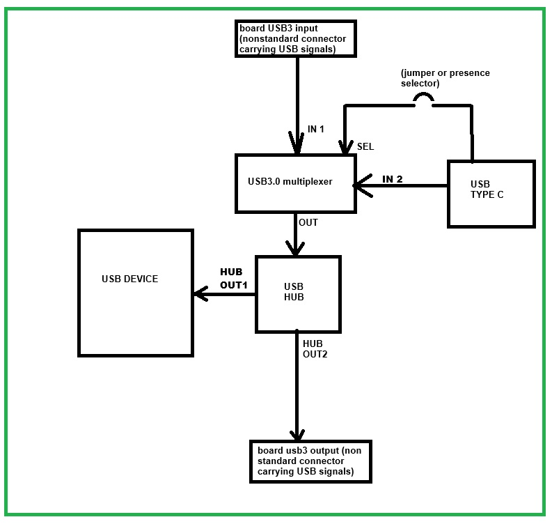

我正在寻找有关 2:1 USB3 多路复用器系统器件的建议。
我要设计的系统与以下方框图中的系统类似
我需要知道什么是适合此任务的多路复用器器件、以及 USB Type C 连接器是否有另一个额外器件。 通过查看 TI 产品系列、我认为它可以是适用于 Type-C 连接器的 HD3SS3220 端口控制器和适用于多路复用器的 TMUXHS4212、但我不确定、因为我看不到 DM DP USB2.0 引脚的多路复用功能
提前感谢
Ignacio
    您好、Ignacio、
     HD3SS3220 是一款多路复用器+控制器解决方案。
    我在您的图中没有看到控制器、因此我想说这部分是最好的选择。
    USB Type-C 连接器的额外器件是什么意思? 您引用了什么?
    此外、您指的是哪些引脚?

    您好、NIR
    感谢您的及时答复。
    对于额外的器件、我指的是 USB3 控制器。  我看到 、HD3SS3220 具有用于 USB Type C 连接器方向检测的多路复用功能。 在本例中、模式是 UFP。 现在、我还需要一个 USB3 多路复用器(或适用于 USB 超高速信号切换的多路复用器)、以便在承载 USB 信号的电路板接头和 USB Type C 输入(之前由 HD3SS3220 控制器进行处理)之间切换 USB3 输入
    我的系统会是这样的
    此外、我还需要一个可以路由 USB2.0 信号的多路复用器(因为 USB type C 接口和电路板的接头都承载这些信号)
    好极了
    Ignacio

    您好、NIR
    感谢 Yu 的参与。 我认为 TMUXHS221 对于 USB 2.0 信号是可以接受的
    现在、对于在电路板接头连接器和 HD3SS3220 输出之间进行 USB 3.0 信号切换、您可以建议使用哪个多路复用器器件?
    Ignacio
    您好、Ignacio、
    TMUXHS4212 可以支持此处的 USB 3.0 信号传输。
    NIR
