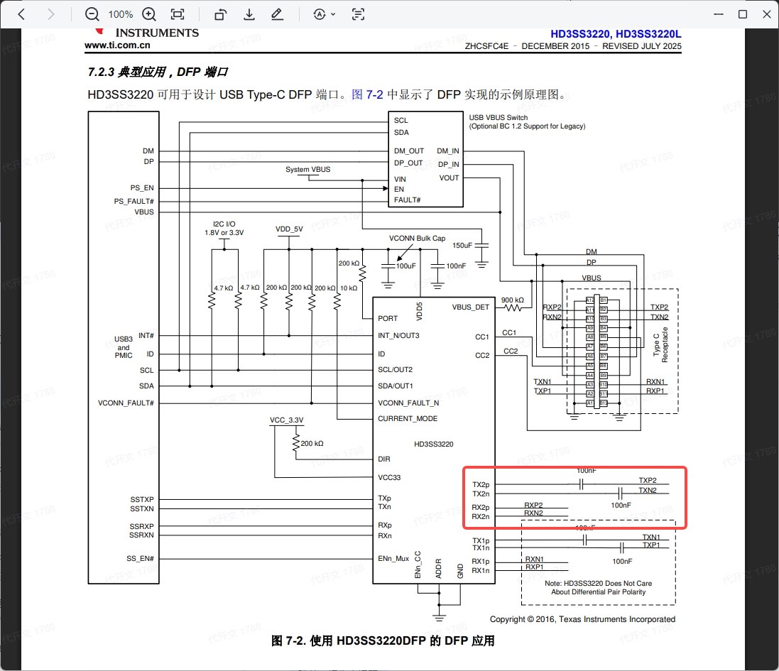

请查看 EVM 和数据表之间的原理图、并仔细检查哪一个是正确的、谢谢。
    您好、Zhang、
    为了简单地回答您的问题、它们都是对的。
    HD3SS3220 的多路复用器部分、即传递 TX 和 RX 信号的部分是无源器件。
    因此、如果 RX 信号连接到 TX 引脚、反之亦然。
    EVM 中显示的是多路复用器的 TX 引脚连接到控制器的 RX 引脚。
    多路复用器正在通过 收发器 输入信号 正确接收 由控制器生成。
    在数据表中、它们仅显示一般的 TX 信号、没有什么具体的。
