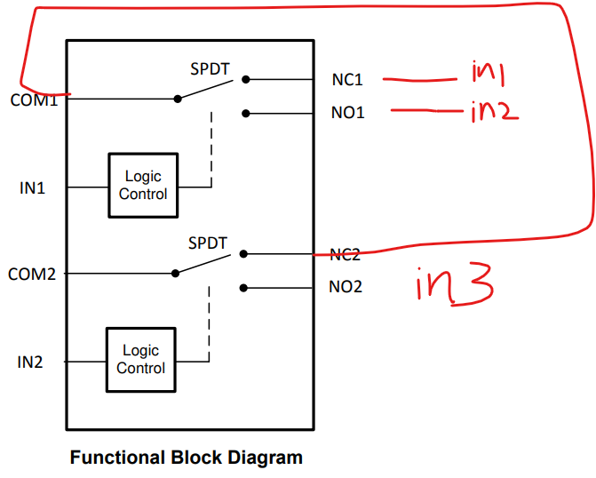

您好的团队、
我的客户正在寻找 SP3T 模拟开关
它们的信号电平仅为 0.2V 至 1.2V、因此它们需要开关的 Ron 小于 0.5 欧姆
由于最低的 SP3T 模拟开关仍然具有 1 Ω Ron、他们想知道是否可以连接 TS3A24159(如下所示)以实现 SP3T?
或者我们有 SP3T 模拟开关、Ron 低于 0.5 欧姆
    尊敬的 Roger:
    要创建 SP3T、客户应将 COM1/COM2 和 IN1/IN2 连接在一起。
    Katy
    您好、Katy、
    然后、由于将 IN1/2 连接在一起、它只有两个状态、并且一个状态下会有两个电源轨的信号
    IN:0/COM:IN1;IN:1/COM:IN2 和 IN3
    您能画出它来帮助我理解吗?
    尊敬的 Roger:
    凯蒂 明天就能做出回应。
    谢谢您、
    Arya
    尊敬的 Roger:
    感谢您指出这一点。
    只有 COM1 和 COM2 应连接在一起。 这样、该器件可用作 4:1 开关、并且可使其中一个 NC/NO 引脚保持未使用状态、从而用作 3:1。
    Katy
