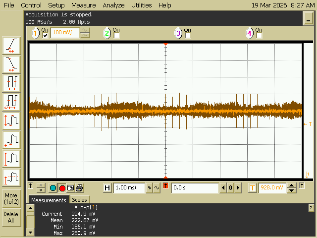

我们使用两个 TMUX7213 来进行信号驱动、并对两个超声波传感器进行采样。 我们一次驱动一个驱动器、对另一个进行采样、然后交换。
我们使用的一些传感器非常大、并且具有大容量元件。
在一种特定配置中、开关噪声会耦合到电压输出、如下所示:
注:信号模糊是由切换台式电源引起的、可以忽略。 其余捕获使用线性台式电源。
125mV 尖峰是该波形捕获的有趣位。
此尖峰与用于驱动两个 TMUX7213 的所有选择引脚的开关信号直接相关。
如果移除超声波传感器、则输出信号如下所示:
请注意、尖峰消失了、峰峰值间噪声从 250mV 降至 61mV。
我们已经找到一种通过向传感器信号添加共模扼流圈来限制噪声的方法。 大型 CMC 似乎可以完全消除功率尖峰。
我们还通过移除驱动信号串联电阻器确认、当驱动器没有通过开关发送电压时、噪声仍然存在。 这一点很重要、因为它表明噪声尖峰是由开关本身使用的电源引起的、而不是由通过开关驱动超声波传感器的运算放大器引起的。
这些换能器导致了 TMUX7213 的开关问题、怎么样? 我们如何通过尽可能减小 PCB 的变化来减轻这种影响?

    我尝试了输出旁路。 我使用 0.1uF。 正如预期的那样、它会过滤掉我们的正弦波。 我做了数学运算、我可以使用的最大上限约为 3.7 pF、这将不会非常有效、并且会在交换机期间减缓边缘。
    我添加了 1K 下拉电阻、确实有用。 我尝试更改端接、在所有四个信号上使用 499 Ω 电阻器接地、而不是两对之间的 1K。 这是可行的、似乎将噪声降低了约 30mV、但电路板功耗增加了 1/4 瓦。 我还尝试了使用标准 1K 端接的 10K 欧姆下拉电阻、这似乎也有帮助、大约 30mV。
    我认为、当我键入内容时修改电路板、我将能够在几分钟内测量电流。
    问题:我们从旧版 Digikey 购买了 TMUX7213 和 TMUX6213 芯片。 我们如何告诉他们安装后,他们分开,或天堂禁止他们被混在一起,他们被运送的袋子之外? 我看不到在数据表的芯片级别将它们分开的方法、因为它们都标记为 X213。
    我在两个开关的 24V 输入端放置了 1 欧姆电阻。 这是波形捕获。
    注意:紫色和绿色迹线连接到示波器不知道的 10X 探头。 屏幕抓图上显示的刻度乘以 10、这意味着这些信道的电压为每分段 2 伏。 黄色通道被正确识别为 10X 探头、因此标度正确。
    (注意:为了设置本实验,已从电路中切断了 0.1uF 旁路电容器,这代表最坏情况)
    紫色信号是一欧姆电阻器输入电源至 U11-13 后的电压。
    绿色信号是 1 欧姆电阻器向 U12-13 供电后的电压。
    黄色表示我们正在对抗的噪音。
    根据数字:驱动器消耗大约 1.8 安培、持续大约 10 纳秒、然后严重振荡、将大约 1.8 安培推回电源轨、然后继续振铃、总共大约 100ns。
    接收器的行为类似、只是其电流浪涌仅从 900mA 左右开始。 我认为这些数字太高了、连 10 μ F 的电容都不能抑制浪涌。
    我很想听听您对此的想法。

    我觉得我已经证明 TMUX7213 是噪声源。 我没有在我连接的波形中展示、但在所有八个开关选择输入上使用 的选择信号会在产生振铃噪声的同时切换。 断开换能器连接后、噪音就会消失。 此外、如果我将驱动开关的输入保持开路(通过移除 10 欧姆串联电阻器)、则只要连接了传感器、TMUX7213 输入电源的电流消耗仍会变为高电平。 1 欧姆串联电阻器显示噪声的功率将流经 TMUX7213。
    似乎驱动器内从一组输出切换到另一组输出(以及输入开关上从一组输入切换到另一组输入)会导致 U11 和 U12 出现瞬时电流浪涌。
    我的同事根据一种理论、由于负载电容会在器件内产生 crowbar 电流、器件开关速度会缓慢。 这会导致接地反弹、然后传播到模拟输出、导致其输出 ping。 我认为、它的接地反弹是因为模拟输出或其源电源(与开关无关)上没有滤波或旁路量、所以极大地影响了噪声。 接地反弹是一个疼痛的对接。
    如果确实是 Crowbar、则应该有办法来减小负载电容。 旁路是一个很好的主意、但它会过滤信号。 1K 下拉电阻会下拉过多电流、并且不会消除问题。 10K 有助于一点,但它不够。
    我很乐意继续对话、如果您有更多想法、我很乐意倾听。

    对于将来找到此线程的人、我们没有找到任何直接的解决方案。 我们不确定开关期间模拟开关突然消耗功率的机制是什么。
    事实:
    1、仅当大电容直接连接到开关的输出端时才会发生这种情况。 在本例中:超声波换能器。 断开它们的连接、问题就会消失。
    2、电源由开关本身从电源中消耗的时间很短 (100 ns)。 请参阅上面的示波器捕获。 如果开关的输入悬空、也会发生这种情况。
    3、多个品牌的模拟开关也会出现这种情况。
    4. TMUX6213 比 TMUX7213 更差(基于一个小样本),这使得它感觉与过程相关。
    5、接收 TMUX 和传输 TMUX 都会造成问题。
    缓解方法:
    1.为 TMUX 的输出添加 1M 个上拉和下拉电阻、以便在未驱动信号时、将信号悬空至休眠状态。 这样可以防止在开关期间对线路充电。 这似乎对其他品牌的帮助大于对 TI 的帮助。
    2.用电容器将回读开关与运算放大器输入隔离,以将运算放大器上的直流电压与开关解耦。 这样可以防止输入反向驱动传感器。 这与上拉和下拉电阻相结合、可将输出噪声降低约 70mV。
    3.将 100 欧姆串联电阻器放在电源轨上的部件上。 这会在电流尖峰期间导致电源电压下降几伏、从而减少器件消耗的功率。 这会将输出端的噪声降低 100mV。 确保压降不会导致电源电压降至输入的休眠状态以下、否则可能会发生不良情况。 可能会出现魔法烟雾等
    4.为差分对添加共模扼流圈以传输到容性负载。 我们使用一个 5.5K Ω@Ω 30MHz 器件。 电感器尺寸比阻抗更重要。 这也将我们的噪声降低了 100mV、与 100 欧姆串联电阻器结合使用时、功率尖峰导致的噪声降至小于背景噪声。
    5、使用干净的隔离电源。 我们认为噪声会通过接地反弹传播、这意味着尽可能地上拉和下拉电源。 我们尝试了线性稳压器而不是开关、它有所帮助、但没有缓解问题。
    我不认为这是一个解决方案、而是一个解决方案。 元件内部会发生一些时髦的事情。 研究这个问题对 IMO TI 非常有用。
