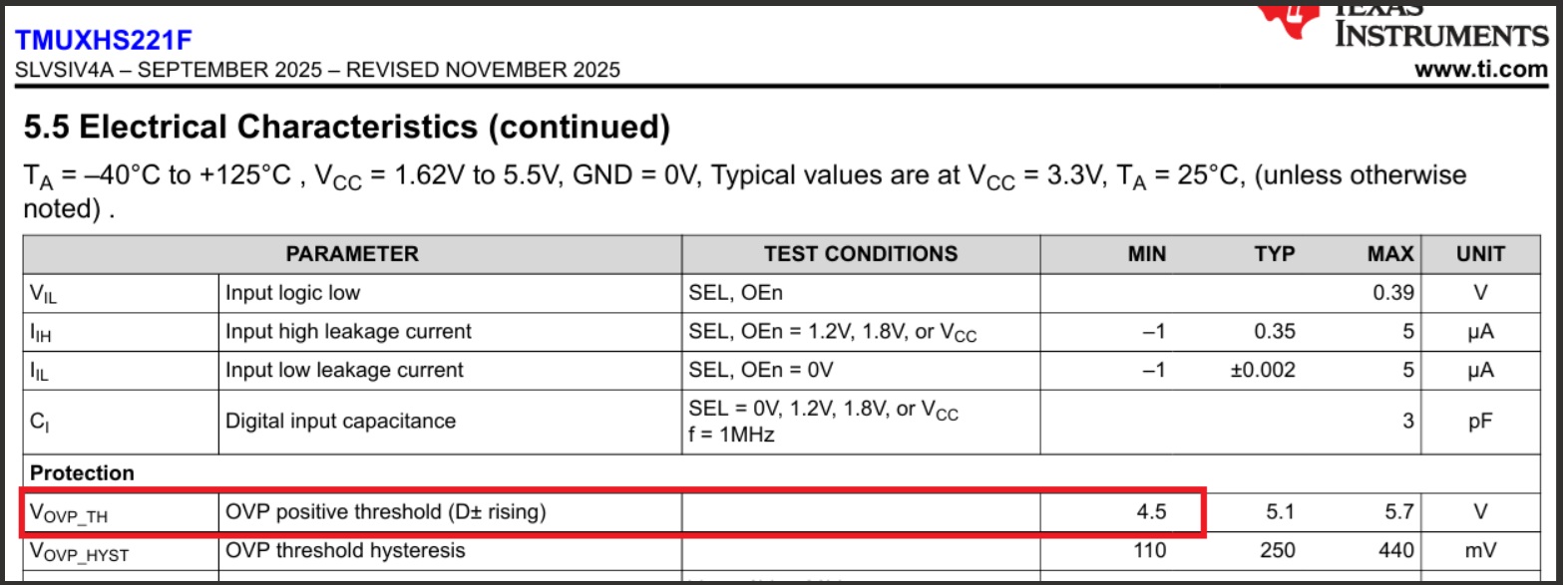

尊敬的团队:
是否有与 TMUX1072 类似的模拟开关 IC?它使用 5V 单电源运行、保护 5V MCU 信号并提供容差高达 28V 的断电保护?
我们发现 TMUXHS221F 开关 IC 与我们的应用类似、但是为什么 D1/D2 总线上允许的最大电压为 6V、而表 5.3 建议的最大电压为 3.6V? 如果 uesd 是否适用于 USB2.0 多路复用器应用、V_i/o 是否应该支持 5V? TMUXHS221F 是否可用于 5V 应用?
    尊敬的 Tommy:
    我们可以确认、在数据表绝对最大值范围内运行不会对器件造成任何损坏。 但是、为了确保器件正常运行、您需要保持在建议的运行条件内。 器件可能仍会在建议运行条件之外但处于绝对最大值条件内运行、但需要在您这边进行测试。
    Katy
    您好、Katy、
    我们知道、只要不超过绝对最大额定值、器件就会保持安全;但是、您建议不要超过建议的运行条件、对吧?
    此外、 是否有与 TMUX1072 类似的模拟开关 IC?它使用 5V 单电源运行、保护 5V MCU 信号并提供容差高达 28V 的断电保护?
    尊敬的 Tommy:
    是的、我建议保持在建议的工作条件内。 如果保持在 abs-max 范围内、可能会超过建议值、但我要确保在这些条件下测试器件功能。
    若要实现该目的、最佳替代方案需要双电源或至少 12V 的单电源。
    Katy
