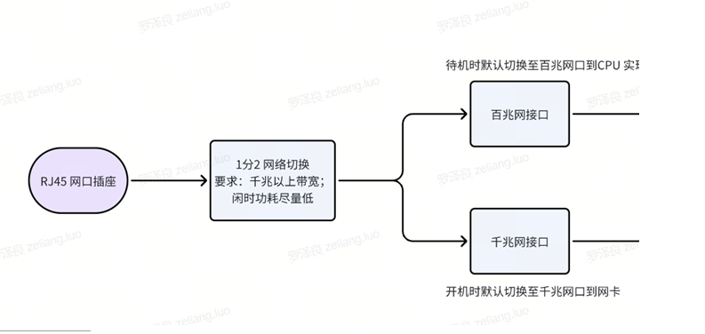

1) 了解我们没有 TS3L4892 EVM、但想问是否有任何参考设计或设计链接?
2) 如果我们将该芯片放置在 RJ45 LAN 变压器的次级侧,我是否需要针对任何额外的直流偏置进行设计?
设计的功能是实现 100M(睡眠模式)的动态切换至 1000M(运行模式)。
-托马斯
    尊敬的 Thomas:
    1.我们没有此器件的任何参考设计。
    2.当此开关打开时,它充当导线,因此请根据导线就位时的操作来设计任何偏置。
    Katy
    您好、Katy、
    请建议开关在链中的位置、为了获得更清晰的设计参考、您是否有如下所示的任何材料?
    信号开关解决方案 — Texas Instruments | Digikey
    -托马斯
    尊敬的 Thomas:
    我无法准确读取方框图上的内容、但总体而言、在一个输入和两个输出之间放置 SPDT 开关似乎是多路复用器的适当用途。
    Katy
