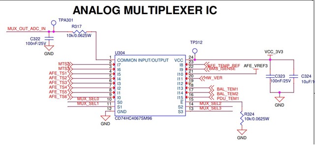

我在 BMS 电路板中使用 CD74HC4067SM96 多路复用器。 多路复用器输出(引脚 1)通过低通滤波器 (R = 10kΩ、C = 100nF) 直接连接到微控制器的 ADC 通道。
我目前在观察到输出引脚(引脚 1)上的信号失真。 根据此配置、解决此失真的推荐 RC 滤波器值是多少?
    尊敬的 Arjun:
    我可以检查一下原理图吗?
    在低通滤波器之前和之后是否也有示波器屏幕截图? 频率将是计算正确 RC 滤波器值的决定性因素。
    谢谢您、
    Arya
    下面附上了我的电路

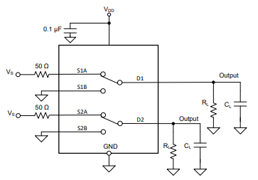

    数据表合规性: 由于多路复用器数据表定义了负载电容介于 15pF 和 50pF 之间时 的传播延迟和开关特性、因此使用 10kΩ 电阻器和 33pF 电容器运行了第二项测试以匹配这些条件。 结果低于(已达到预期结果)

    背景: 我的多路复用器和微控制器在 PCB 上相隔很远。 为了防止沿长布线拾取噪声、我需要在微控制器的 ADC 输入引脚上直接添加一个 RC 低通滤波器。
    问题:
    1. 建议的 R 和 C 值是多少?
    2. 我当前使用的是 R = 10kΩ 和 C = 100nF、但这会导致多路复用器输出端出现信号失真。 为什么这一特定组合会导致输出 (MUX OUT) 失真?

    蓝色表示两个波形中多路复用器的 OUT 引脚。 黄色表示过滤器后。 希望这澄清了您的问题
    多路复用器 (MUX) 的输入信号来自热敏电阻。 由于这些信号随温度动态变化、因此它们不具有固定频率。
    我们在电路中添加了一个 100nF 电容器作为低通滤波器、以降低噪声。 但是、引入该电容器会导致蓝色波形上出现明显的失真(舍入/滞后)。

    对于电容器、 ADC 是否具有会受电容增加影响的高寄生电容? 多路复用器有一个低 Con、不应影响 100nF。
    您提到过使用 10K 电阻器的 33pF 电容器已实现了预期结果。 如果获得结果、是否有理由不能使用此 RC 设计?

    之所以选择 33pF 电容器、是因为 TI 的特性数据指定的负载范围为 15pF 和 50pF。 因为 33pF 正好处于此建议窗口内。 我的问题是 TI 建议使用任何电容值
    尊敬的 Arjun:
    是、该文件用于传播延迟测试目的、如下所示:
    您可以在此处使用电容器值:
    通常、任何 RC 设计都将基于应用和未知频率。 以下是具有 10k Ω 时 33pF 的截止频率:
    2pi*330x10^–9 = 2.07x10^–6
    1/2.07x10^–6 =~480kHz
    因此、使用 33pF 时、截止频率约为 480kHz。 因此、在您的应用中、需要根据您希望通过的截止频率来调整电容。
