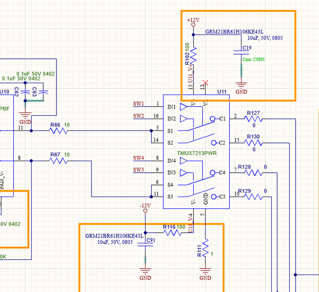

我们的电路板布局布线在 V+和 V-上具有 100 Ω 电阻器、在 GND 引脚上具有 1 Ω 电阻器。 测量 TMUX7213 引脚上的电压变化(在电阻器之后)具有相当大的启迪。

    让我再次简单地总结一下这个问题、我可以说明一下。 请将其提供给熟悉 TMUX 器件内部架构的人员、并询问他们有什么想法。
    V+和 V-由+12V 和–12V(或 24V 和 GND)供电、具体取决于我们的配置。 据我所知、V+和 V-只需操作器件内的电流转换 MOSFET、绝不会驱动输入/输出。
    但是、当我在 V+上放置一个 1 欧姆串联电阻时、我测量了该电阻器上的压降、表明该器件在开关期间获取的电流大约为 10ns、您可以看到另一个主题中的示波器捕获。 这也是在 V-上发生的、如下所示的 100 Ω 测量值。
    这是显示其中一个开关的原理图的一部分:
    请注意 V+和 V-上的 100 Ω 电阻器、以限制流入 TMUX7213 的电流。
    以下是 昨天的示波器捕获:
    黄色信号表示 100 欧姆电阻器 R102 之后器件输入端的 V+。
    绿线是 I/O 之一、在引脚 2、15、7 或 10 之后测量(不确定哪一个,我随机选择一个)。
    紫色线是 V-、在 100 欧姆电阻器 R116 之后的器件输入端测量。
    示波器的触发点是红色三角、是 SW1、SW2、SW3、SW4 输入的上升沿、 这些输入均由同一信号驱动。
    我们发现了这个问题、因为 V-上的反弹到达了另一个电路板上的输出信号。
    串联电阻可更大限度地减少 V-反弹并解决我们的噪声问题、但是、我担心被器件拉动超过 150ns 的 60mA 会导致器件发生电迁移。 这就是我要求在开关规格时提供最大电流的原因。
    请将其展示给熟悉该架构的架构师或设计人员、并询问他们这是否是我需要关注的问题。 如果是、我需要重新设计输出路径以使用其他器件、可能是您建议的隔离式器件。
    如果 60mA 正常、那么我们就有了我们的解决方案、我可以放心地将我们的产品送到现场。
    再次感谢您的耐心和支持。
    Brian
    您好、Brian、
    我谈到了设计 — 这不应该引起电迁移问题,所以您应该没问题。
    Katy
    谢谢 Katy、
    我们在量产中有一个较旧的设计、其脉冲为 1.8 安、持续时间为 10ns。 “那有什么问题吗?
    您好、Brian、
    我们的设计师是 OOO 今天,所以我明天会回来给你。
    Katy
    您好、Brian、
    这是可以的、因为它是如此短的脉冲。
    Katy
