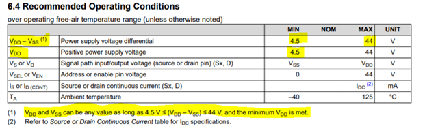

由于 VDD 和 VSS 之间的间隔为44V,是否可以使用24V VDD 和-2.5V VSS?
    是;建议的工作条件表脚注(1)指出:
    VDD 和 VSS 可以是任何值,只要4.5 V≤(VDD–VSS)≤44 V,并且满足最小 VDD。
    您好,
    是-清洁度正确。 只要 VDD 的最小值为4.5V,VSS 就可以是4.5V <=(VDD - VSS)<= 44V,VDD >= 4.5V。
    数据表摘录如下:
    如果您有任何其他问题,请告诉我!
