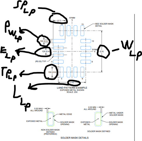

 TMUX1072RUTR (UQNF 封装)的陆地图案和焊膏示例是否有帮助?
在数据表或 TI.com 上的软件包/pins 链接中找不到它
非常感谢
乔根

    以16引脚为例-查看封装图,地线/焊锡掩码 (图案和面罩尺寸相同-请遵循16引脚或10引脚 UQFN 上的焊锡面罩详细信息,因为12引脚与1072相同)(如下所示):
    封装工程图:
    变量:
    L =长度=典型1.8mm
    W =宽度=典型2.6mm
    TP = 顶部和底部方向引脚长度=典型0.4mm
    SP =侧向引脚长度=典型0.5mm
    PW =引脚宽度= 0.2mm
    E =节距= 0.4mm
    土地模式图:
    变量:
    L_LP =土地图案长度=1.6mm
    W_LP =土地图案宽度=2.4mm
    TP_LP = 顶部和底部方向引脚长度模式= 0.6mm
    SP_LP =侧向引脚陆地模式长度= 0.7mm
    PW_LP =接地图案的销宽度= 0.2mm
    E_LP =陆地模式间距= 0.4mm
    如果您看一下这些尺寸的变化——它们实际上在引脚数之间实现了标准化(看看10引脚封装,将出现相同的图案)——这就是:
    L_LP  =土地图案长度=  L - 0.2mm
    W_LP  =土地图案宽度=W - 0.2mm
    TP_LP  = 顶部和底部方向引脚长度模式=  TP + 0.2mm
    SP_LP =侧向引脚陆地模式长度=SP + 0.2mm
    PW_LP  =接地模式的引脚宽度=  PW
    E_LP =陆地模式间距=  E
    TMUX1072陆地图案尺寸
    当我们为 TMUX1072的 UQFN 封装插入该插件时,我们会得到以下结果:
    L  =长度=典型2mm
    W  =宽度=典型1.7毫米
    TP  = 顶部和底部方向引脚长度=典型0.5mm
    SP  =侧向引脚长度=典型0.4mm
    PW  =引脚宽度= 0.2mm
    E  =节距= 0.4mm
    将其转换为陆地模式测量:
    L_LP  =土地模式长度=  L - 0.2mm = 1.8mm
    W_LP  =土地图案宽度=W - 0.2mm = 1.5mm
    TP_LP  = 顶部和底部方向引脚长度模式=  TP + 0.2mm = 0.7mm
    SP_LP =侧向引脚陆地模式长度=SP + 0.2mm = 0.6mm
    PW_LP  =接地模式的引脚宽度=  PW = 0.2mm
    E_LP =陆地模式间距=  E = 0.4mm

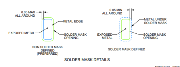

    有关焊锡面罩,请参见以下内容:
    这与我们推荐的所有 UQFN 交换机的详细信息相同。
